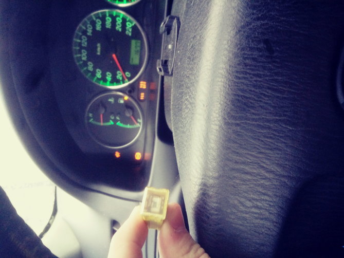

Postprzez Palele » 16 mar 2018, 17:16
Po wyjęciu bezpiecznika od ABSu, hamulce nadal biorą nisko aczkolwiek równomiernie i mocniej.
No i też delikatnie słychać dźwięk upuszczanego powietrza gdy jedna osoba naciska na hamulec a druga słucha pod maską. Także zgłupiałem bo z jednej strony wychodzi że to moduł od ABSu a z drugiej ta pompa świszczy przy naciskaniu hamulca<glupek2>
