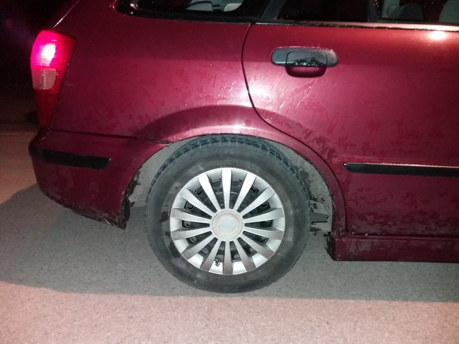

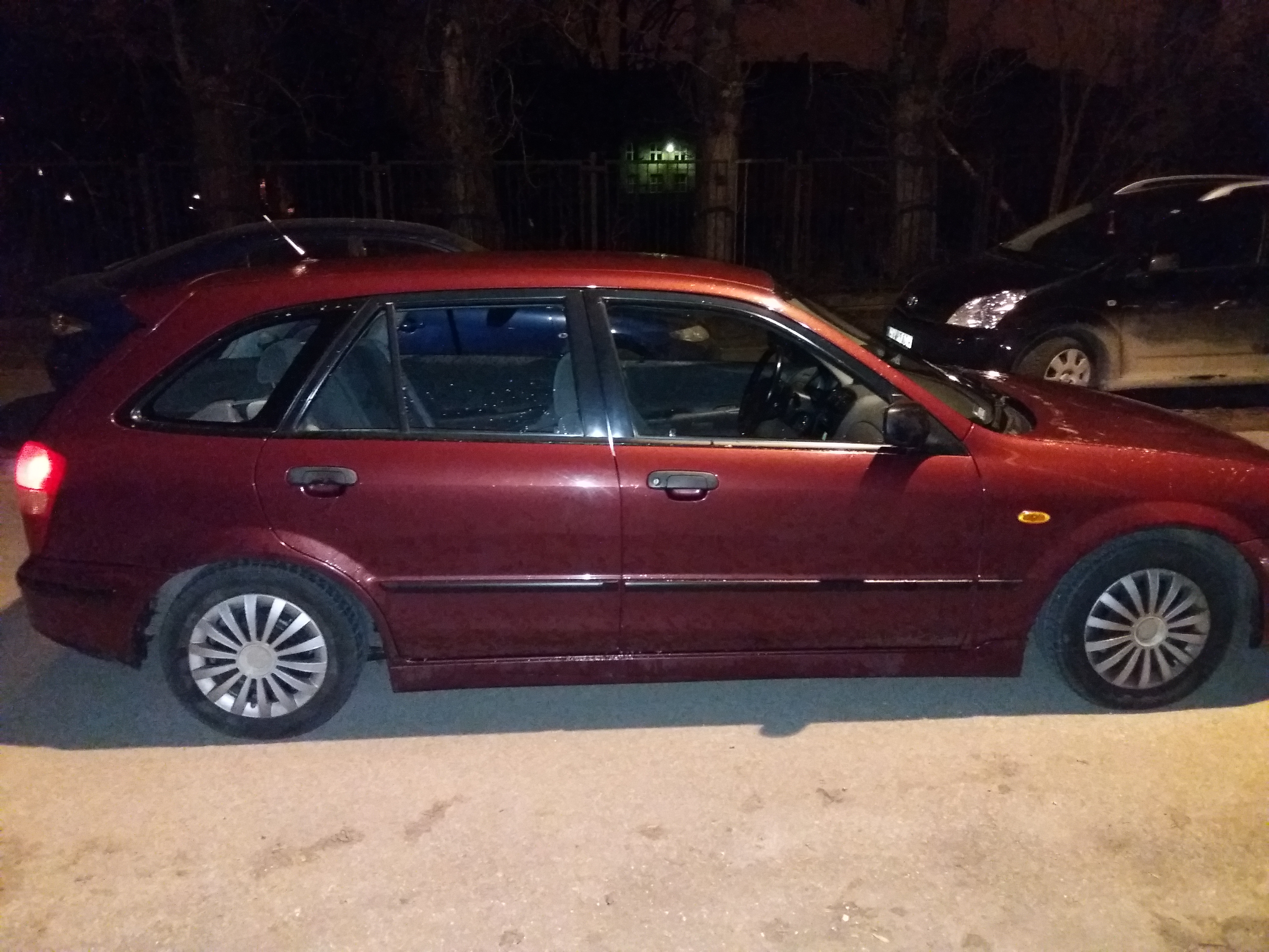

Kupiłem niedawno Mazdę 323F BJ z 1998 r. 1.5 + LPG
Samochód miał obniżane zawieszenie w Niemczech, jedyne co wiem to że sprężyny były Eibacha.

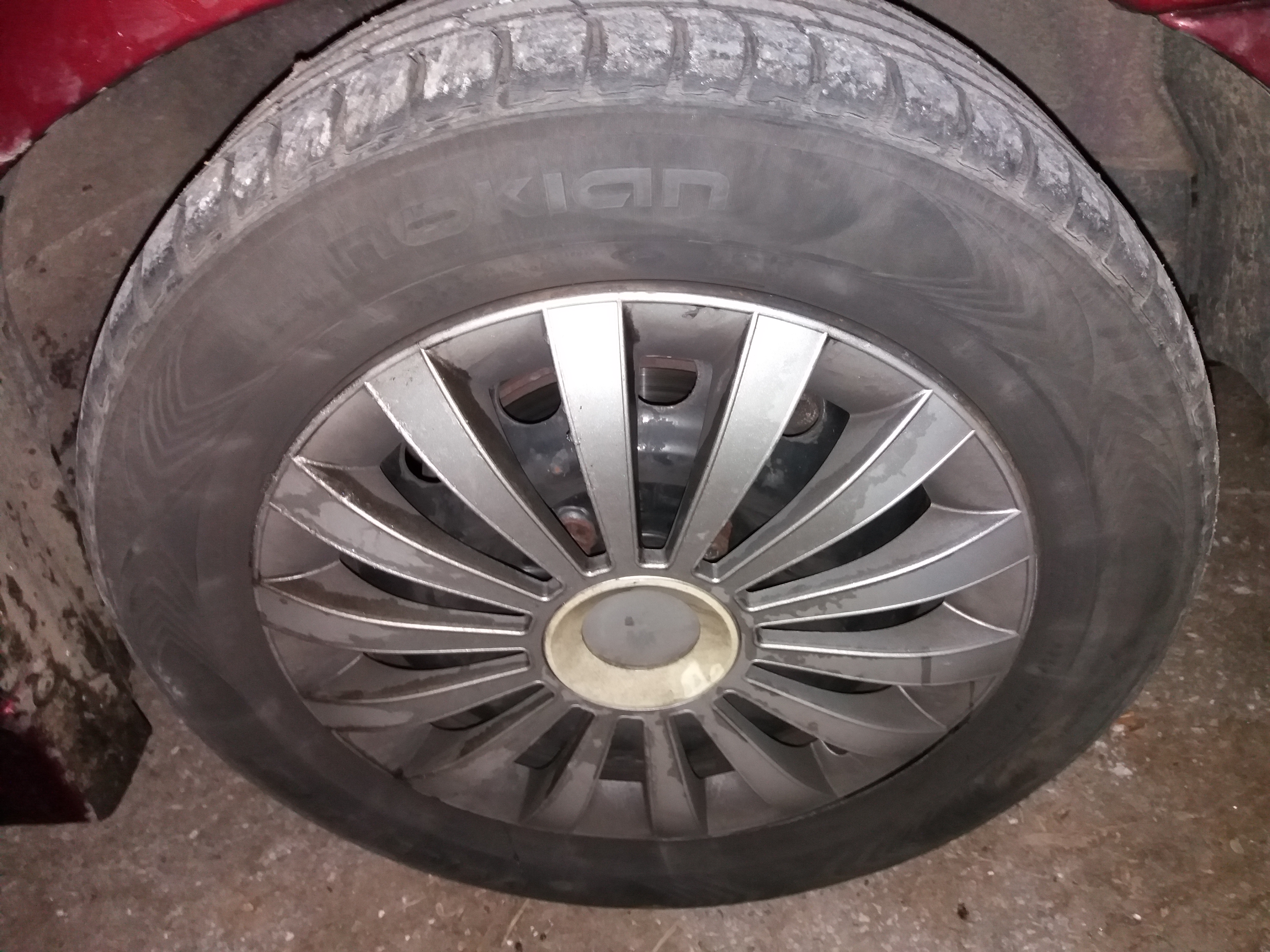

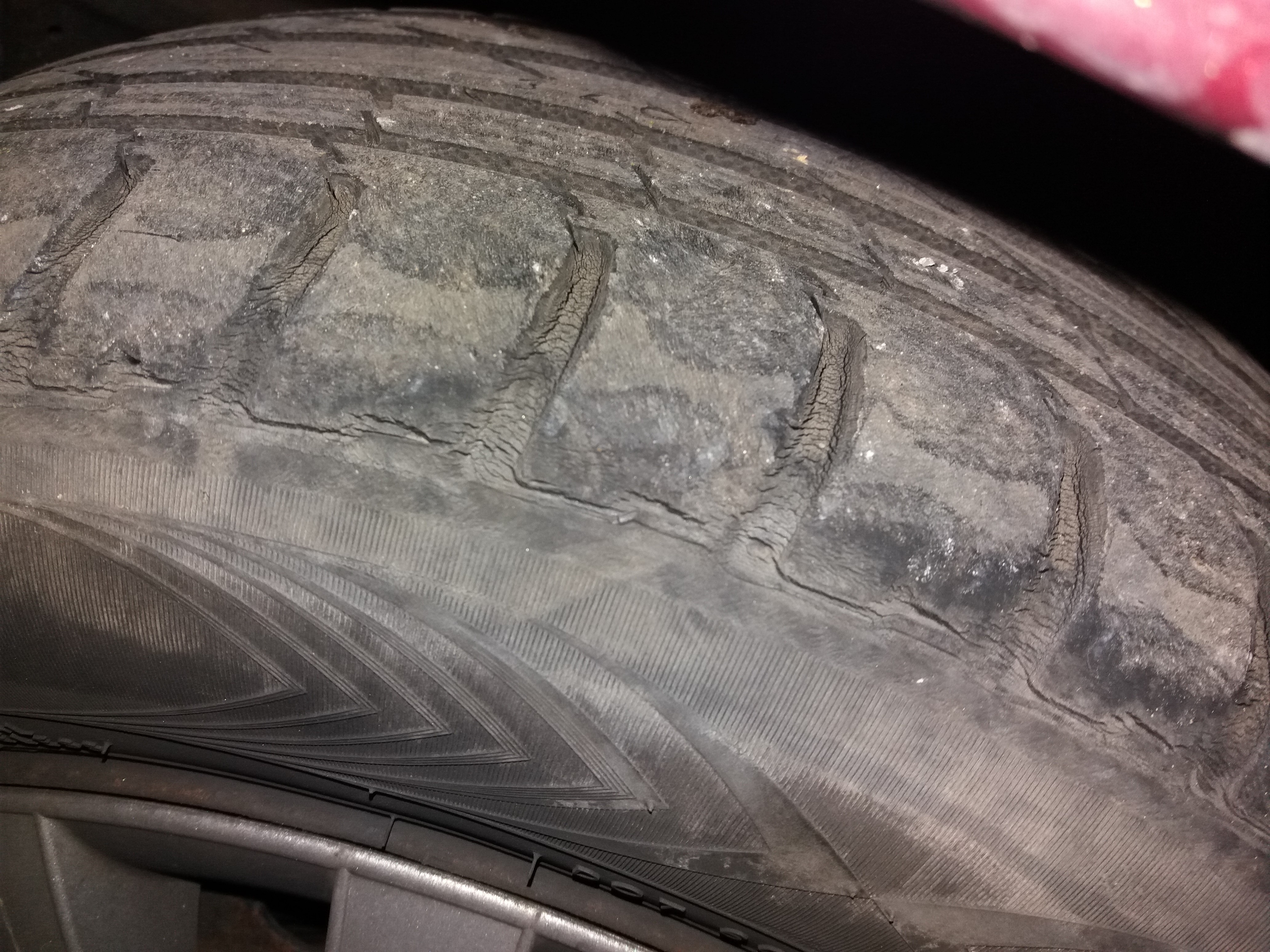

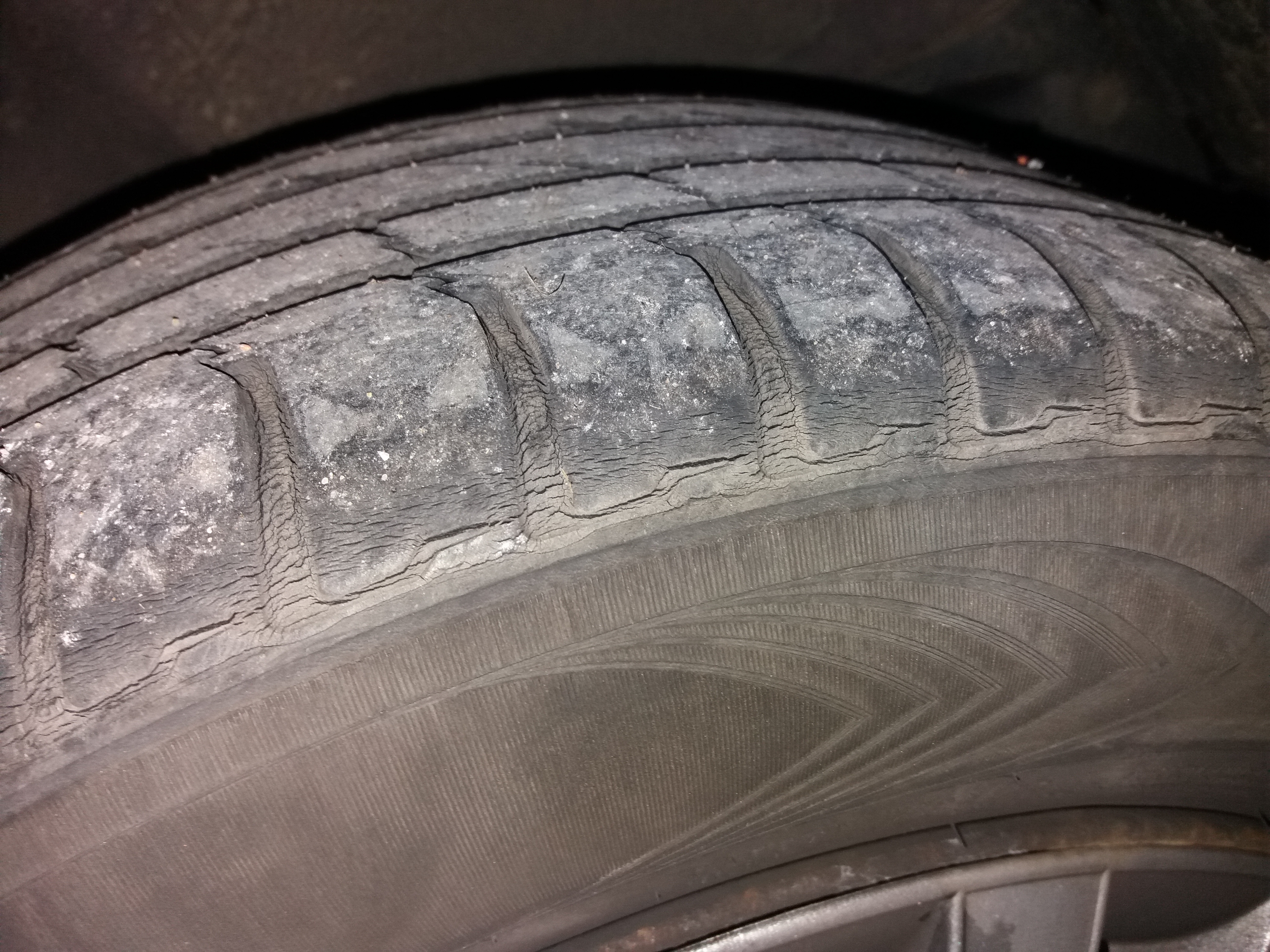

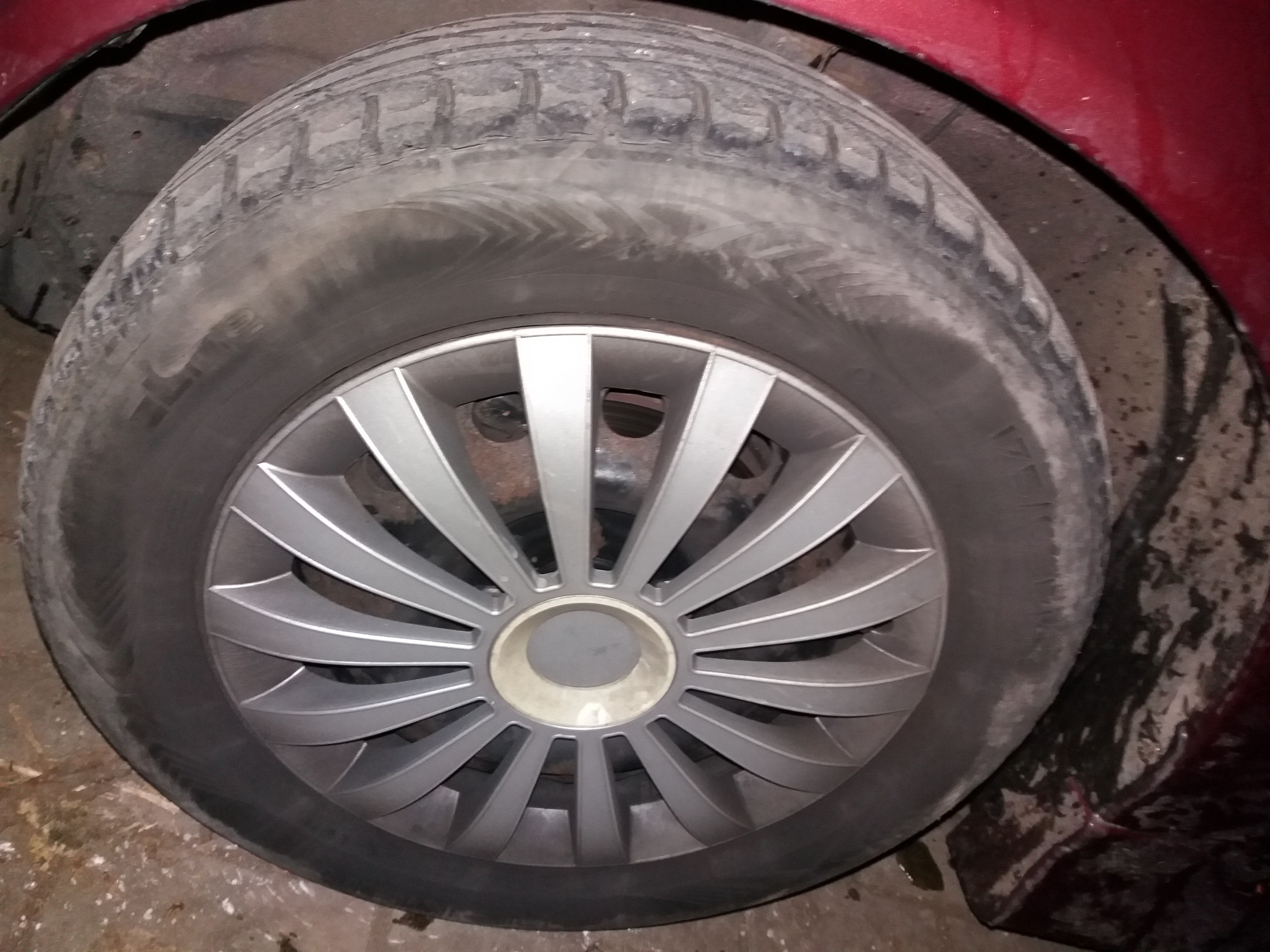

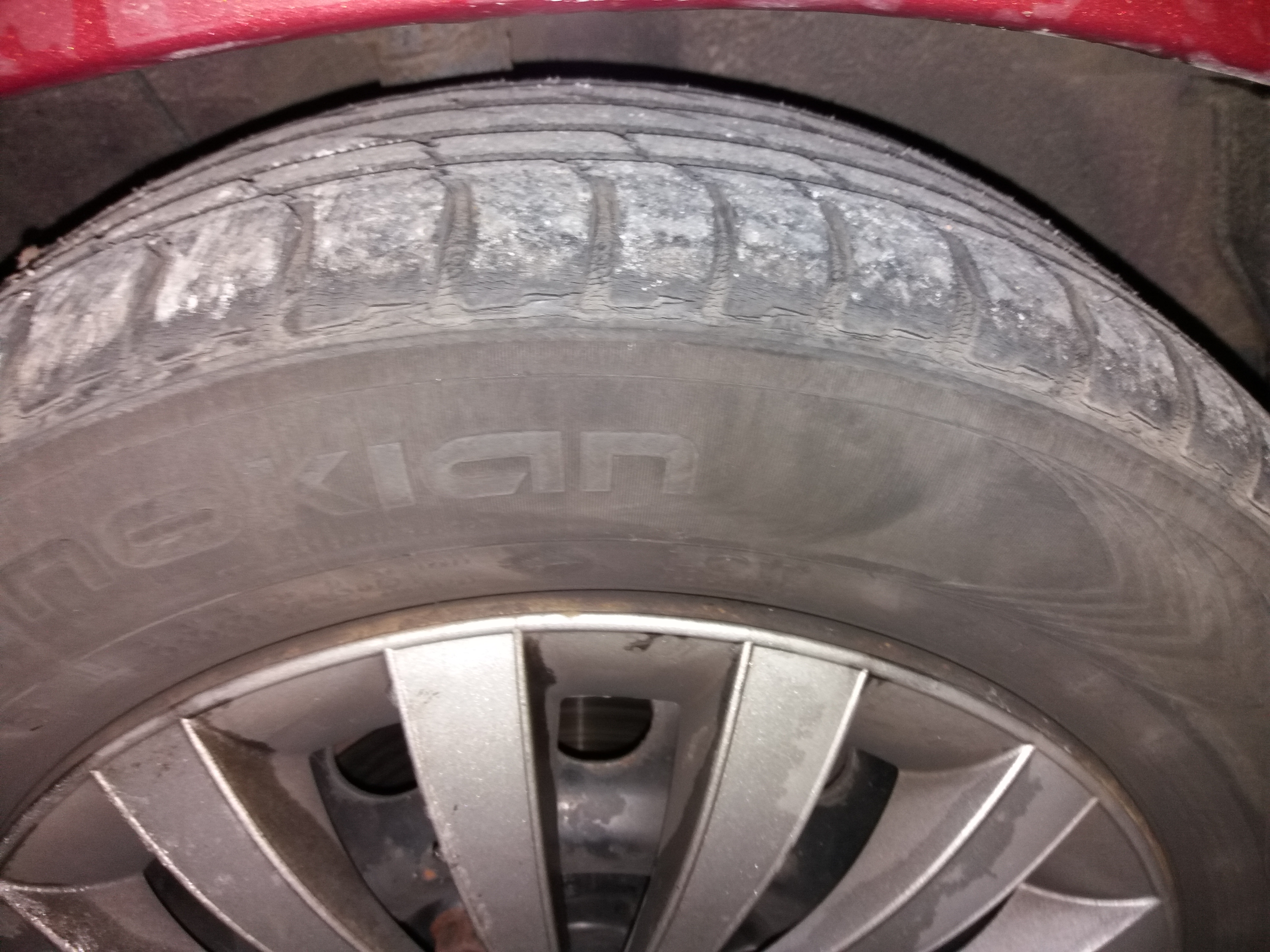

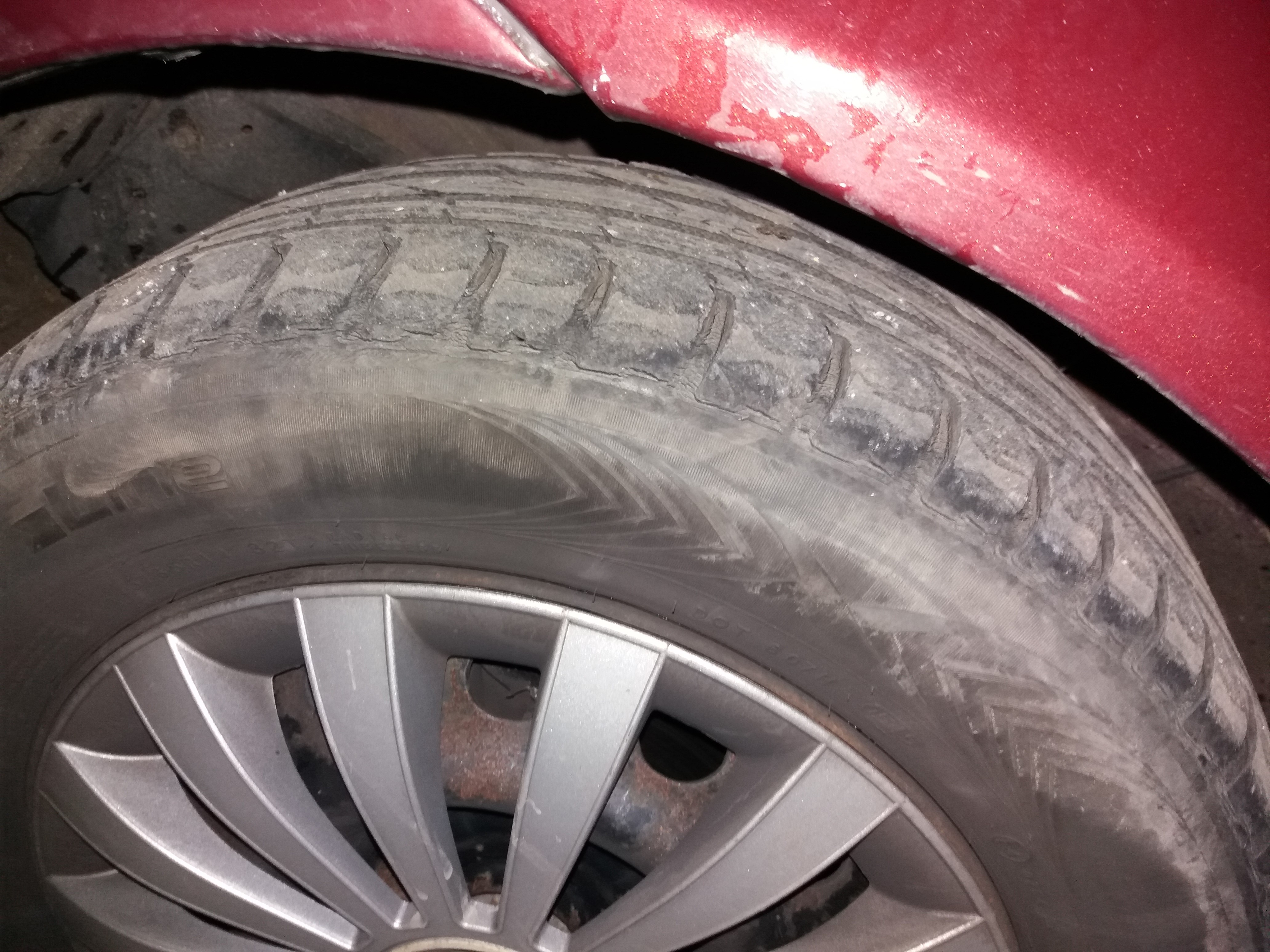

Poprzedni właściciel nie sprawdzał o ile obniżono samochód. Przez 2 lata przejechał 40 tyś na nowych oponach Nokian 175/65/r14, w ciągu roku przekładał opony przód na tył, ponieważ samochód strasznie ścina ranty. Obie opony są pościerane równomiernie, więc chyba są zbyt zbieżne.
Chciałem kupić zimowe opony i ustawić geometrię, ale powiedzieli mi żebym ustalił o ile mam obniżone zawieszenie, bo inaczej dalej może przycinać opony, ponieważ nie będą mogli dobrze ustawić.

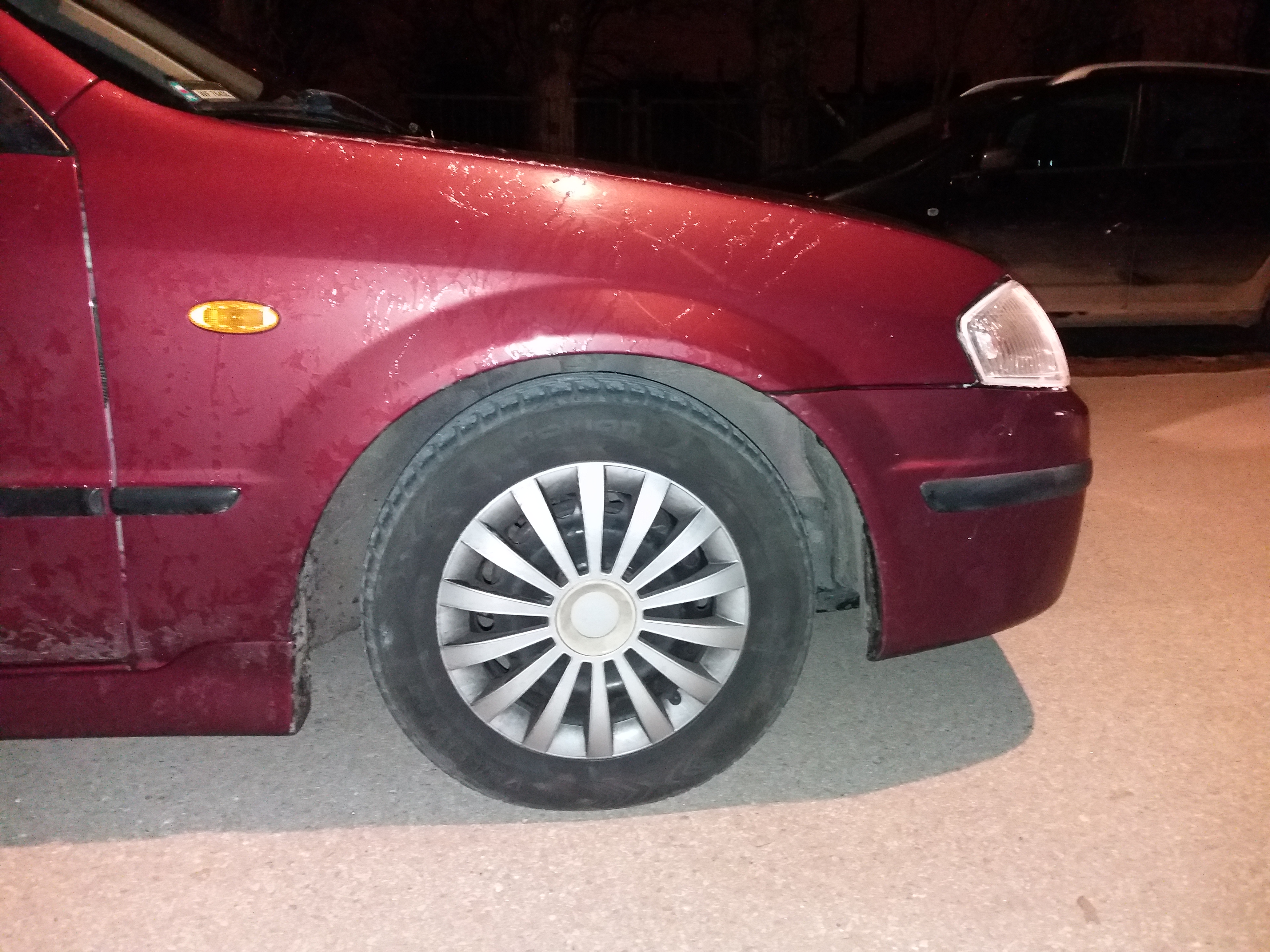

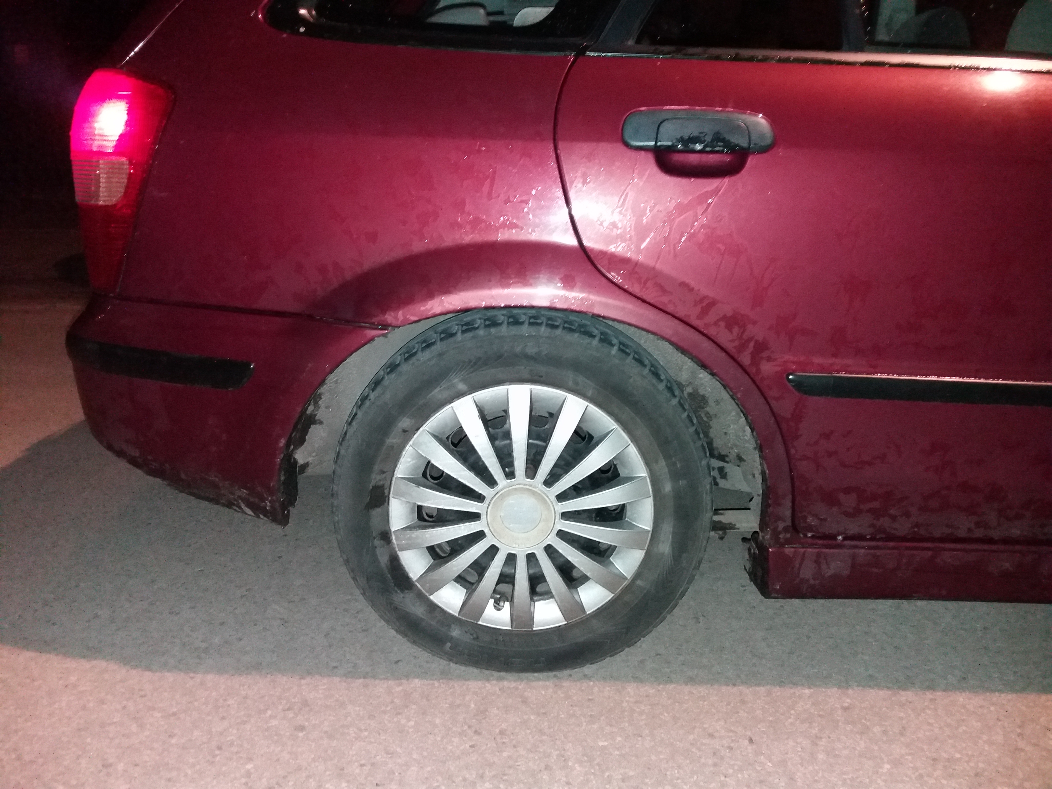

Proszę o pomoc w ustaleniu o ile obniżone mam zawieszenie. Mierzyłem wysokość od środka koła do błotnika i z przodu wyszło mi ok 33 cm, a z tyłu ok 31 cm.
Większej głupoty w życiu nie słyszałem.
Jeżeli jest tak
no to faktycznie jest coś z geometrią, pierwsze słyszę by wiedza o ile auto jest obniżone pomogła w ustawieniu zbieżności itp.
A jeżeli ściera Ci sam rant jak na załączniku, to felga ma złe ET przez co jest za bardzo wysunięta i spotyka się z nadkolem, to byś już słyszał podczas jazdy.

Postprzez Płomień » 15 sty 2018, 13:13
Potwierdzam, palnęli straszne głupstwo.
Mogą ustawić zbieżność-rozbieżność kół, a na to obniżenie nie ma wpływu.
Ma natomiast wpływ na kąty których nie można wyregulować sobie od tak, ani nie powinno mieć wpływu na ścieranie bieżnika.

Postprzez woj » 16 sty 2018, 23:03
Udało mi się ustalić, że Mazda 323 F BJ z 1998 r. z fabrycznym zawieszeniem ma 35 -35,5cm od środka osi (piasty) do błotnika. Czyli moja ma z przodu obniżone zawieszenie o 2-2,5 cm, a z tyłu o 4,4-5 cm – chyba, że przez butlę z gazem samochód z tyłu jest trochę niżej.

Postprzez Płomień » 17 sty 2018, 02:06
Uwierz mi, to nic dziwnego że sprężyny po czasie siadają. Nominalna długość w stanie spoczynku na tył to 40cm, a ja ze swojej jak zmieniałem wyciągnąłem 36cm. Widać Twoja musiała coś wozić, jak tył tak nisko uklapł, lepiej zmień bo za chwile może pęknąć. Butla z gazem też może mieć znaczenie, choć raczej nie powinno być aż tyle. No, chyba że wozisz 60l zbiornik :D
