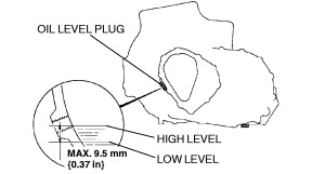

Lałem do momentu, aż zaczęło się wylewać sugerując się wypowiedziami na forum, oraz instrukcją ze stronki http://www.mazdaspd.com/manuals.html
W mojej maździe korek wlewowy jest również korkiem przelewowym
Wczoraj pojechałem na solidnie wypoziomowany kanał, zleciało jeszcze 80 mln, zassałem też dodatkowe 50 mln

Jesli się nie wylewa ale paluchem go dosiegasz to możesz tak zostawić.
Na drugi raz wlewajcie odmierzoną ilość i badajcie poziom. Maks to poziom równo z otworem wlewowym, minimum to 9,5 mm poniżej otworu wlewowego (tylko jak to dokladnie zmierzyć.. )
