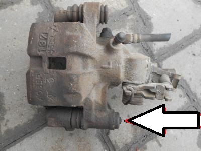

Witam ponownie. Postanowiłem się wziąć za regenerację zacisków tylnych. Kupiłem używane zaciski w dobrym stanie, kupiłem zestaw do regeneracji i teraz moje pytanie. Czy ten "kapturek" zaznaczony na zdjęciu jakoś się zdejmuje, bo pod nim znajduje się uszczelka i nie wiem jak tam się dostać. ??? Nie ukrywam że podczas czyszczenia zacisków najechałem szlifierką niechcący na ten kapturek wyrywając kawałek uszczelki która wystaje i tego kapturka. Mam nadzieję że to nie jest część stała tylko wymienna. :)

Postprzez wilk28 » 27 wrz 2016, 21:10
ta częścią ne musisz się przejmować to jest plastykowy kapturek jeśli jest w miarę cały to ok. on osłania bodajże przed dostanie się syfu do prowadnicy

Postprzez niopu88 » 27 wrz 2016, 21:37
Z tego kapturka wychodzi część uszczelki która jest widoczna na zdjęciu. Fabrycznie w tym kapturku jest otwór ok 2mm przez który wychodzi właśnie ta uszczelka. W chwili obecnej tej uszczelki od zewnątrz nie ma a otwór jest ok 5mm. Kwestia tego czy ze starego zacisku dam rade przełożyć tą cześć z uszczelką.
