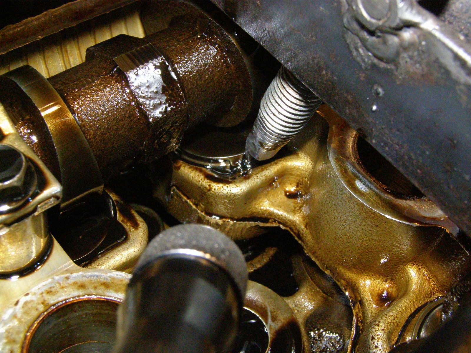

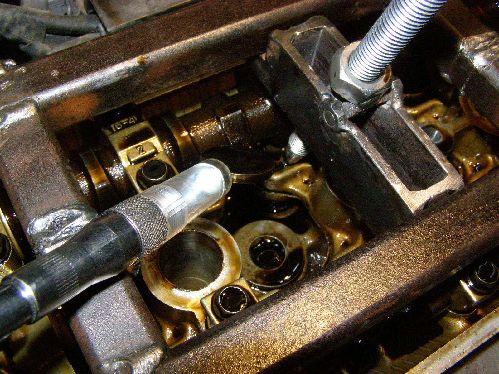

Właśnie regulowałem u siebie zawory osobiście już po raz drugi. Mam też dorobiony specjalnie przyrząd do przytrzymywania zaworów. Wiec jeśli nie znajdziesz nikogo kto by Ci to ogarnął, to odezwij się na PW.
Kilka zdjeć z tej operacji:

tinek napisał(a):ten "przyrząd" przytrzymuję wciśniętą szklankę czy sam ją wciska?
Przytrzymuje. Zainspirowałem się przyrządem pokazanym w sewisówce. Tyle, że tamten mocowany jest śrubami od wałka rozrządu, mój natomiast jest mocowany 6 śrubami od pokrywy zaworów.
Jak tylko znajdę trochę czasu to dodam fotorelacje z regulacji i opisze dokładnie, co i jak

Pytałem z ciekawości, bo pod takim kątem nie odważyłbym się wciskać szklanki za sam rant.
Mi do wyciągnięcia płytek wystarczyły dwa wkrętaki i magnes
Miałem też przyrząd do silników moto yamahy, ale miał zły rozmiar i nie dało się nim nic zrobić.
