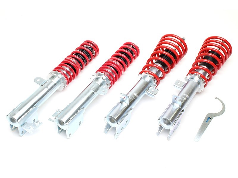

Czy ktoś z was, posiadający BJ jeździ na gwintowanym zawieszeniu? Poszukuję opinii głównie o produkcie firmy TA TECHNIK, ale chętnie wysłucham opinii na temat innych kompletów zawieszeń, interesuje mnie każdy temat: czy taka zawiecha się ugina jak ktoś wsiądzie na tył, czy pasuje P&P i ile się trzeba przy tym namęczyć, gdzie kupić oraz za ile itp.
tu zdjęcie zawieszenia TA TECHNIK bez regulacji twardości oraz pochylenia kół.

handluje m.in. TA-technix'em. ogólnie tani zawias i to widać przy użytkowaniu, amorki często po 10-15tyś zaczynaja puszczać, do tego jest to zwykły gwint bez żadnych regulacji, jak chcesz taki z regulacją dobicia, odbicia, twardości to koszt już od 3tyś w górę, jak regulację kątów to dodatkowe 1-2tyś.
ja bym szczerze wolał amorki bilstein/sachs albo inny KYB i do tego sprężyny MTS – sam na nich jeżdżę i dają radę.
Co do dodatkowych pytań, każdy zawias się ugnie ;) no chyba że np KW ver3 opuszczony na full i utwardzony na full ale wtedy jeździsz jak gokartem ;)
montaż jest łatwy, jak wymiana amorków, górne mocowania przy standardowych gwintach montujesz takie same jak do zwykłego zawieszenia, no chyba że chcesz z regulacją kątów to wtedy sportowe regulowane
jak chcesz coś kupić to pisz na PW to coś znajdziemy odpowiedniego

Odnośnie uginania to widziałem wczoraj bassata B6 na gwincie opuszczonym tak, że opony chowały się w nadkolach, wsiadł do niego na tył koleś około 80kg a zawias ugiął się max o 0,5-1cm i czegoś takiego właśnie szukam, bo chcę zejść nisko, ale bez obcierania opon o nadkole :)
