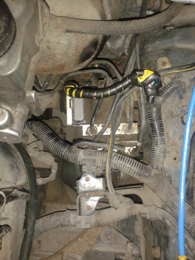

Pompa znajduję się pod podstawą akumulatora. Widać na pierwszym zdjęciu także kawałem wiązki zabezpieczonej owijką i żółtą taśma izolacyjną. Tu ktoś wymieniał wcześniej wtyk ABS'u, na szczęście zostało to fachowo polutowane. Przykręcone jest to czterema śrubami na klucz 10. Mogą ciężko iść.

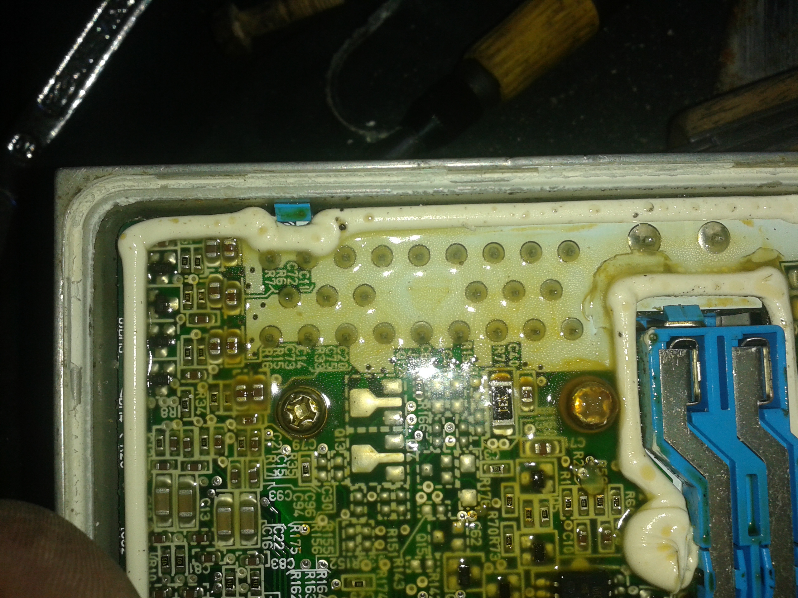

Jak się uda to zobaczymy takie coś. Jest to zalane jakimś silikonem, ale wystarczy go delikatnie usunąć śrubowkrętem w miejscach gdzie będziemy poprawiać zimne luty.
Głównym problemem jest tutaj w zasadzie samo gniazdo. Tu się skupimy. Trzeba do naprawdę dobrze oczyścić. Następnie poprawić luty. Ja to zrobiłem następująco: odessałem starą cyna na całości pinów, wyczyściłem resztę silikonu, polutowałem na nowo cyną. Można te czynności powtórzyć też na dwóch przekaźnikach które są na płytce.
