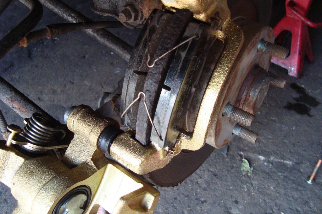

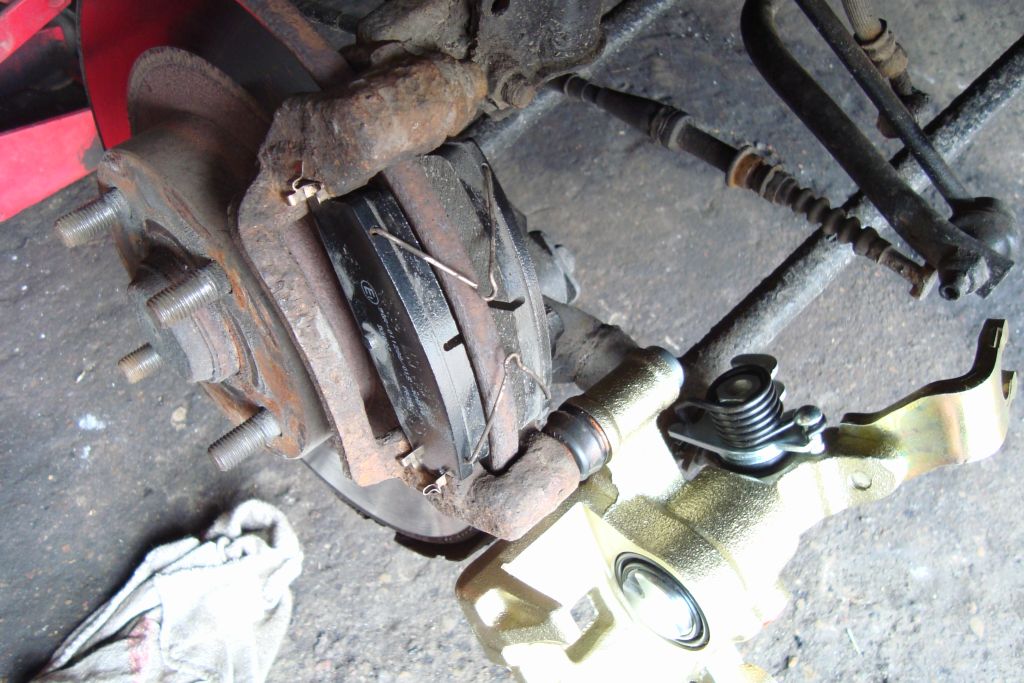

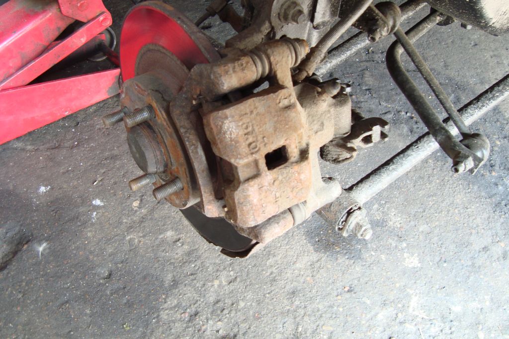

prawa strona
Sam osobiście w piątek wymieniałem w swojej maździe zaciski wraz z klockami na tylnej osi. Tak się złożyło, że akurat zakupiłem u tego samego sprzedawcy co i Ty kolego pokazałeś aukcje. Wcześniej także szukałem w necie ofert w rozsądnej cenie, ale jakoś nie udało mi się znaleźć. Jest tańsza oferta, ale to regeneracja, i należy dostarczyć swoje zaciski.
W moim przypadku, miałem prawy tył zacisku tak zapieczony, że nie mogłem rozdzielić zacisku od jarzma. Dwóch mechaników w przeciągu pół roku poddało się w tym temacie. Lewy tył zacisku podlegał by tylko regeneracji. W obu przypadkach były klocki do wymiany, ale dlatego że same zaciski były "zatarte" na sworzniu jarzma i klocki były nierówno zużyte. ITD, ITP.
Wymieniłem z rozpędu oba zaciski, a z prawej strony także wymienione zostało jarzmo zacisku. Tarcz osobiście nie mierzyłem, ale w moim przypadku nie miałem żadnych nieprawidłowości w ich działaniu, tylko chciałem doprowadzić hamulce do stanu prawie że perfekcyjnego.
Pytanie, dlaczego chcesz wymieniać także tarcze. Czyżby one były cieńsze niż 8 mm?
Moim zdaniem, jeśli tarcze trzymają wymiar, nie są powichrowane, to porządna regeneracja zacisków, przesmarowanie całościowe układu + wymiana ewentualnie klocków i będzie OK.
Jak pisałem, ja prawy zacisk miałem zatarty na sworzniu – postanowiłem go wymienić, a dla całości dodatkowo wymieniłem tylny lewy zacisk, tak dla lepszej pracy – współpracy układu hamulcowego.

prawa po wymianie
strona lewa, stary zacisk
lewy nowy zacisk
