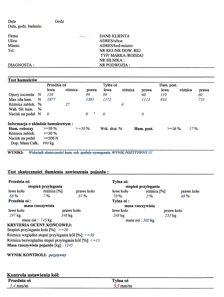

samochód ściąga dość mocno zawsze w prawo i przez cały czas. Przy prędkości pow. 50 km/h słychać, że przednie prawe koło tak jakby "warczy". Natomiast przy wolnej jeździe po piachu słychać jak kamyki wyskakują spod tego koła. Wiem, że opony przednie są do wymiany. Poczytałem co nie co i spróbuję najpierw zamienić przednie opony z tylnymi. Żeby wyeliminować koło jako przyczynę ściągania. A na geometrię pojechać jak to nie pomoże.
Przyznam, że jest to na chwilę obecną jedyna rzecz, która odbiera mi radość z jeżdżenia tym ślicznym autkiem.
Mam wynik kontroli pojazdu (z pierwszej rejestracji w kraju) jednakże nie wiem co jest ok a co nie w tym wyniku i jak powinno być. A martwią mnie różnice między siłami hamowania oraz kontrola ustawienia kół. Co one znaczą?
Mam prośbę o rzucenie okiem na wyniki i ich interpretację.
Dziękuję z góry za pomoc

sprawdź sobie najpierw na innych oponach czy ściąga, zerknij na te czy bardzo ścięte są, a dopiero z normalnymi kapciami na ustawianie zbieżności – oczywiście wcześniej kontrola zawieszenia...
siłą hamowania możesz się zająć później

A co oznacza ta kontrola ustawienia kół dla przedniej i tylnej osi: niebieskie 3,4mm/m oraz czerwone 5,5mm/m? <co?>

3. na rolkach Ci wyjdzie czy równo biorą. jak nie, to przeczyść i przesmaruj prowadniczki zacisków i sprawdź stan tłoczka
4. tak – najpierw ustawiają (najczęściej tylko sprawdzają) tył, a później przód. na kontroli zbieżności wyjdzie czy masz wszystko ok (oczywiście jak goście są kumaci)
