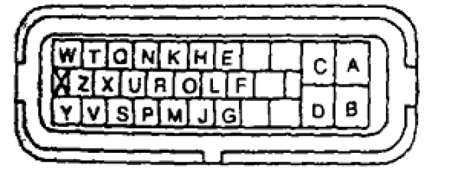

witam wszystkich jestem tu nowy dopiero nabyłem premacy 2.0 2oo2r i swieci mi abs i tcs po przeczytaniu kilku postów zapoznałem sie z instrukcjami odczytu i kasowania błedów abs odczytałem bład 53 skasowałem ale jak tylko auto kawałek ruszy to wywala znowu 53 podpowie ktos co z tym fantem wiem ze to jakis przekazinik ale niewiem który bede wdzieczny za podpowiedzi
Od: 30 lis 2013, 18:48
Posty: 29
Auto: premacy 2.0 131km 2002r
Postprzez xedos1972 » 2 gru 2013, 06:13
Błąd 53----Niskie napięcie zasilania pompy układu silnika
ABS-u podczas jazdy i pracy ABS-u
Możliwa przyczyna:
Otwarty lub zwarcie w obwodzie -Przekaźnik silnika pompy systemu ABS
Otwarty lub zwarcie w obwodzie -System silnika pompy ABS
Możliwe miejsce usterki:
Okablowanie
silnik pompy systemu ABS
podobny problem ma ewemarkam z mazdy 323 ,poczytaj sobie ten wątek viewtopic.php?f=452&t=160143
zacznij od wypięcia kostki z modułu i zobacz połączenia te cztery grube piny to zasilenia A-pompa
B-zawory elektromagnetyczne C,D-masa
u mnie moduł można oddzielić od pompy w premacy zapewne masz inną pompę więc sam musisz ocenić ,wspomniane przekaźniki znajdują się w elektronice abc-u poczytaj wątek do którego masz link
