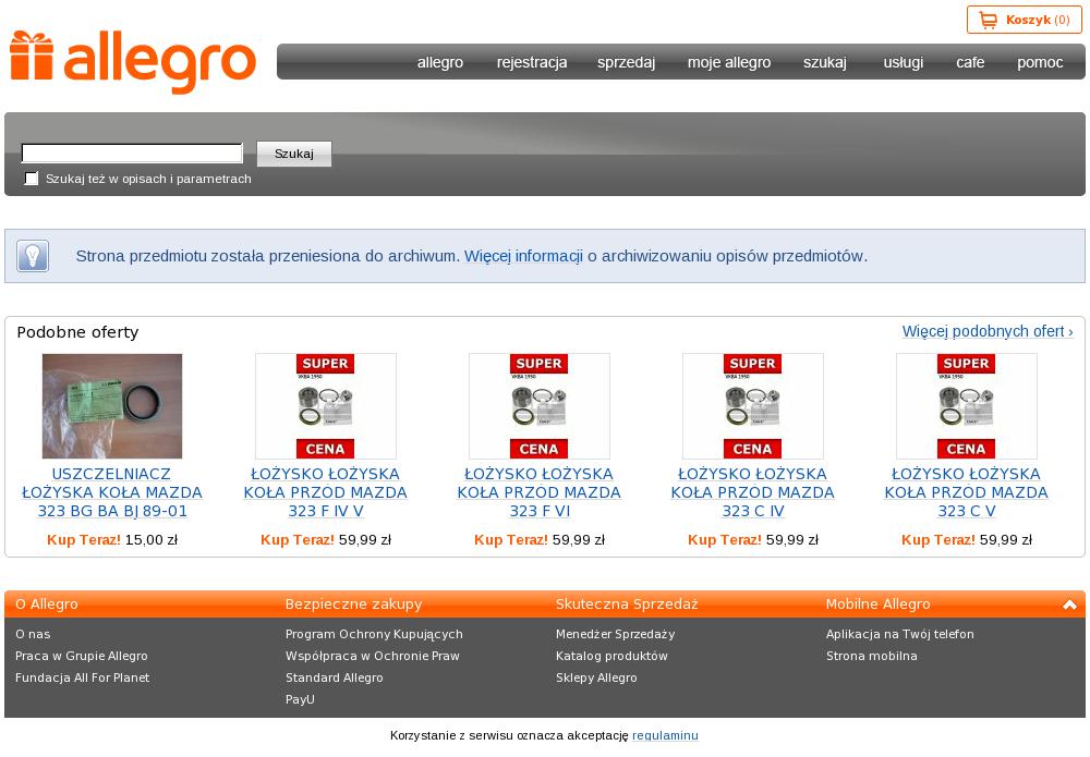

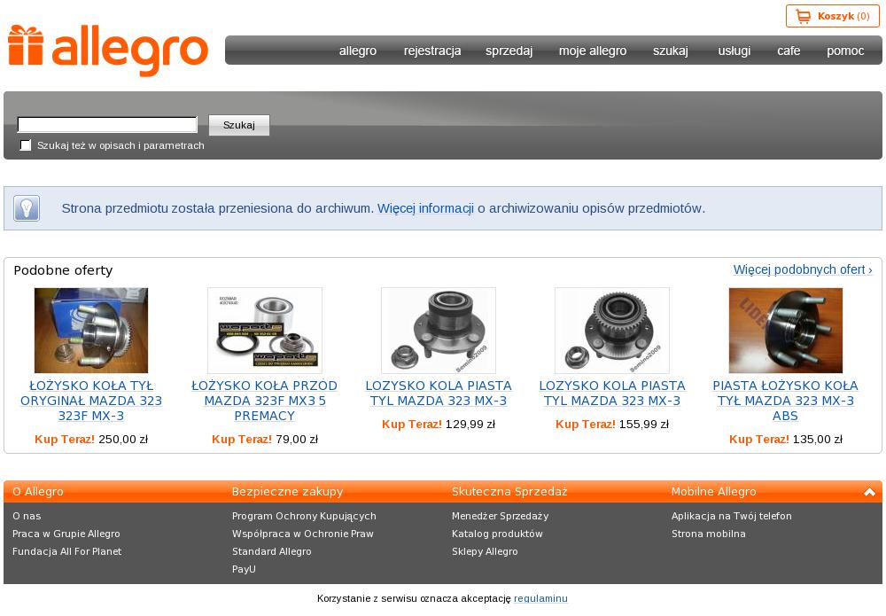

Postprzez cirro » 16 lut 2011, 12:43
Ja zakupiłem na allegro, odbiór osobisty i wyszło 250 złociszy. Z tego co widzę to są dostepne:
http://allegro.pl/lozysko-kola-tyl-oryg ... 16234.html
oraz
http://allegro.pl/lozyska-kola-tyl-mazd ... 18942.html
Przed zakupem troszkę prześwietliłem necik i faktycznie ceny się wahały od 250 do 350 zł za NTN.
