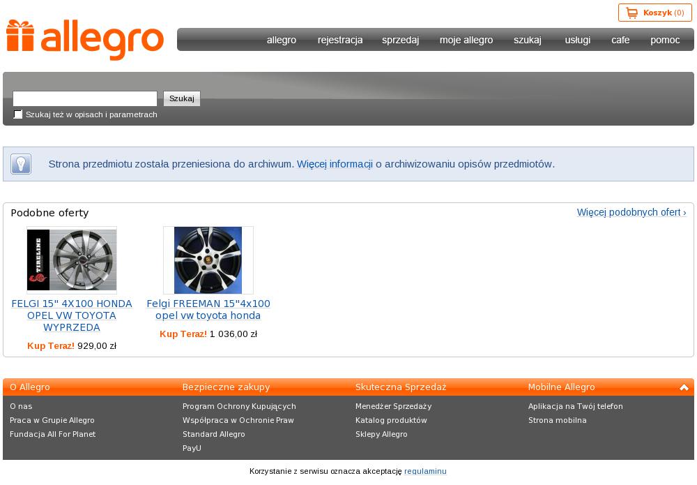

Witam panowie czy te felgi podpasują do mojej BJ założone będą opony 195/55 15
http://allegro.pl/740-15-4x100-felgi-op ... 89628.html
- Od: 10 paź 2007, 16:51
- Posty: 432
- Skąd: Lubartów
- Auto: 323F BJ 2001 1.6 sport
teoretycznie otwór centrujący za duży, ale to można zredukować i nie wiem czy przy tej szerokości i tym Et nie będzie ci za bardzo o rant obcierać.
Pozatym nie jestem zwolennikiem felg marki "NO NAME", ale to już tylko moje zdanie (koledze pogięły się po 6 miesiącach

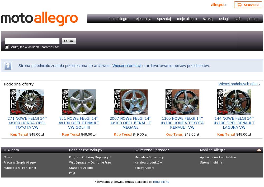

Jako że jestem urodzonym optymistą
to wiosna coraz bliżej i trzeba rozglądać za alusami
Co powiecie o takich... wejdą?
http://moto.allegro.pl/nowe-felgi-14-4x100-duzy-rant-honda-opel-vw-golf-i1970223567.html
http://moto.allegro.pl/nowe-felgi-14-4x100-duzy-rant-honda-opel-vw-golf-i1970223567.htmlwitam witam dziś w mojej bj zagościły new second hand alusy
