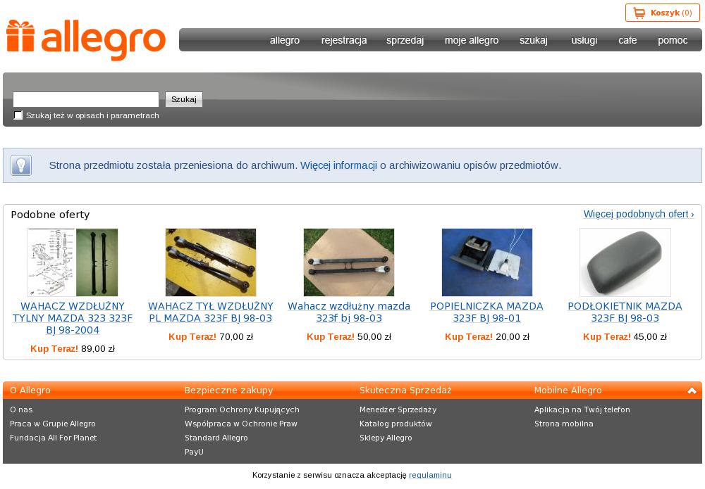

Ostatnio zauważyłem na nierównościach bujanie tyłem, dzisiaj byłem to sprawdzić w stacji kontroli pojazdów i okazało się, że mam wykończone przednie tuleje obu wzdłużnych wahaczy. Zjeździłem kilka sklepów motoryzacyjnych ale nigdzie nie mają ani tulei, ani całych wahaczy wzdłużnych. Moglibyście mi podać namiar na jakiś sklep wysyłkowy gdzie ewentualnie mógłbym dostać te części?

FOX ma zaskakująco tanie te wahacze i aż żal nie skorzystać, skoro różnica między oryginałem a zamiennikiem do 20-30zł.

A nie lepiej sama tuleje wymienic ? ja tak zrobiłem rok temu po co przeplacac jak tuleje dostaniesz za ok 30 zł

Oryginalny wahacz wzdłużny to koszt ok 350 zł, w Fox mają zamienniki firmy SLR.

tomciokr napisał(a):Oryginalny wahacz wzdłużny to koszt ok 350 zł, w Fox mają zamienniki firmy SLR.
Jeśli tak to niech się bujają :P Piszą, że oryginał kłamczuchy. SLR kupiłem przednie wahacze i sworzeń po roku ma luzy, lepiej wprasować w stary dobre tuleje.
Edit: Fox odpisał, że to zamiennik, a ory po 215zł szt.
