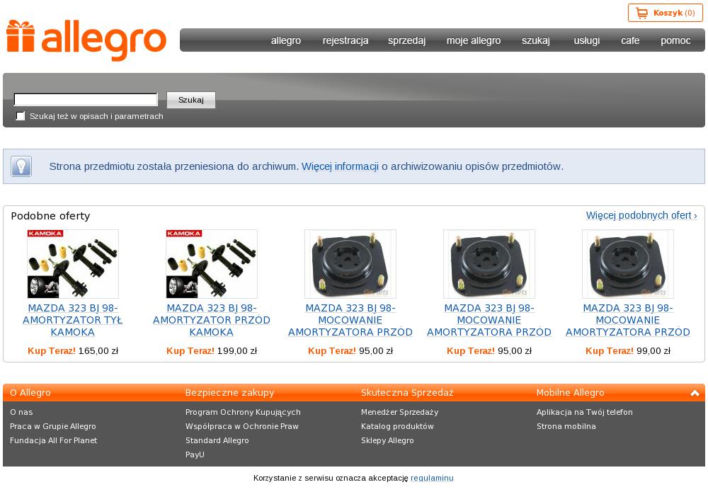

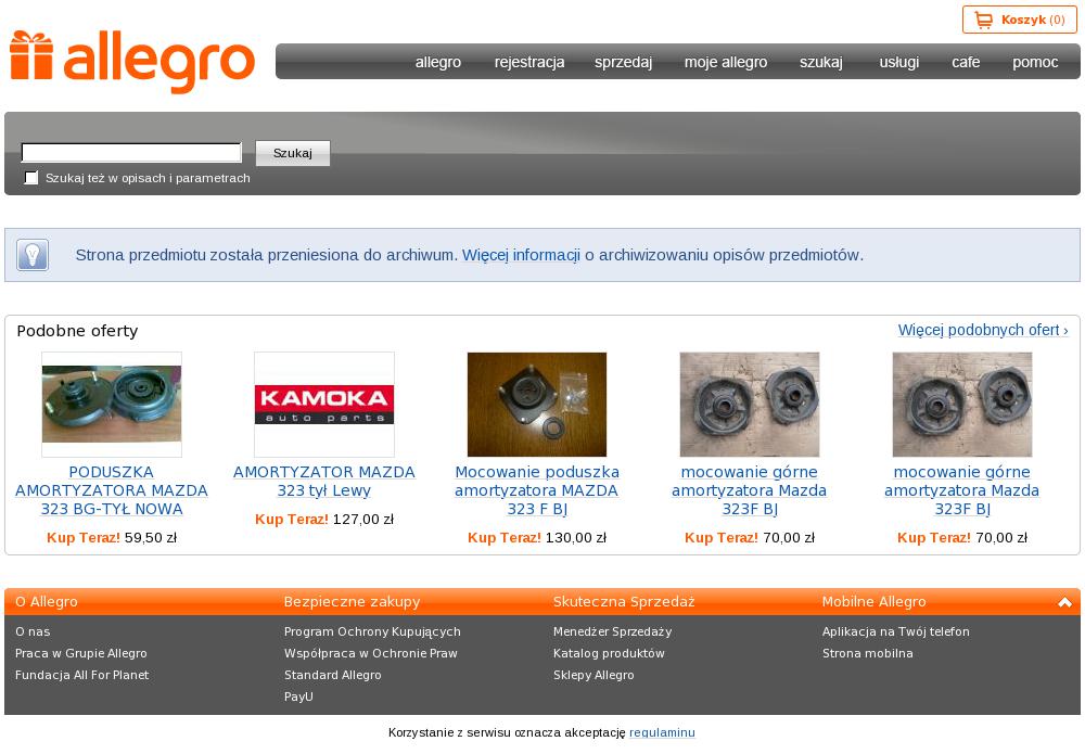

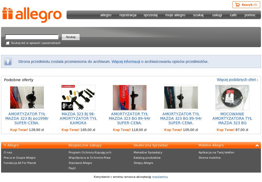

tez musze wymienic tylne ale szukam tanich i znalazlem w lodzi olejowo-gazowe szwedzkiej firmy GH
ale sa po 128,90 wiec chyba warto co o tym myslicie ?
http://allegro.pl/amortyzator-tyl-mazda ... 10421.html
o jest jeszcze taniej
firmy niemieckiej SFEC
http://allegro.pl/amortyzator-mazda-323 ... 12716.html
no i ewentualnie KAMOKA ale to juz drozsze bo 165 zl
http://allegro.pl/mazda-323-bj-98-amort ... 08156.html
