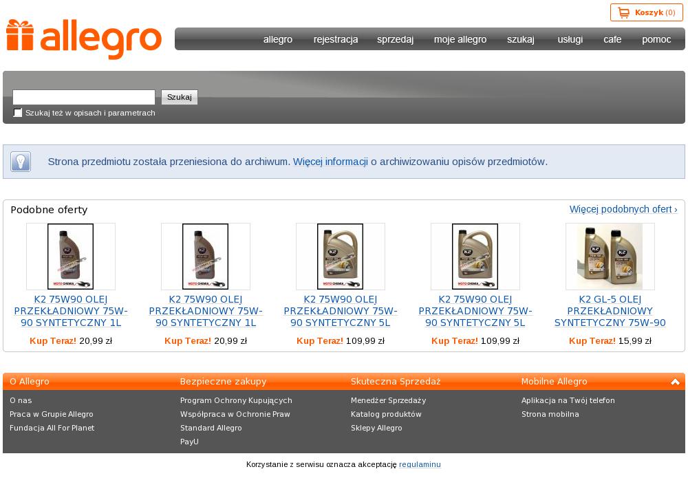

Właśnie przymierzam się do wymiany oleju w skrzyni biegów.
Co sądzicie o tym oleju, nada się ? :
http://allegro.pl/k2-75w90-olej-przekla ... 95793.html
Czy 3L oleju do BA 1.5 Z5 95r. wystarczą ?
Proszę o info.

3 litry spokojnie wystarczą nawet jeszcze powinno troszkę zostać oleju jak się nie rozleje... <spoko>
Co do firmy K2 nie znam tego oleju to się nie wypowiem... :(
Olej bierz tylko o cyferkach 75W/90 i tylko z GL-4... :D
Wiem z doświdczenia że olej z aprobatą GL-5 nie jest pod skrzynię Mazdy 323 F BA. Stosuj tylko i wyłącznie GL-4... <spoko>
Jakie są objawy z GL-5 ? Objaw to flegmatycznie chodzący lewarek, zimą to wogóle lipa uczucie jakbyś miał fluka w skrzyni... :|
