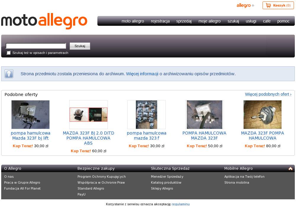

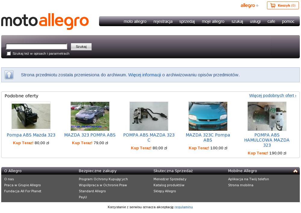

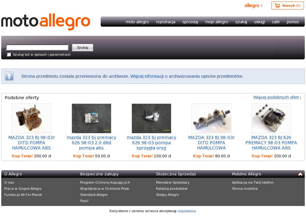

pewno nie pociesze cię ale kupiłem za 150 zł pompę z modułem miałem 14dni gwarancji montażowej to ważne bo jak sprawdzić np. moduł w jeden dzień ale koło łodzi sporo jest szrotów ale wypatrzona została na allegro musisz być cierpliwy aby do zimy zdążyć.
przyjrzyj się tym :
http://moto.allegro.pl/mazda-323-bj-pre ... 54022.html
http://moto.allegro.pl/pompa-abs-mazda- ... 43362.html
http://moto.allegro.pl/pompa-hamulcowa- ... 69739.html

Postprzez decadent » 5 lip 2012, 23:33
To sa niestety pompy do ditd bez tcs. Nie takie oznaczenie. Do mojej mazdy jest zawsze droższa. Ale udało mi się utargować na 200...
