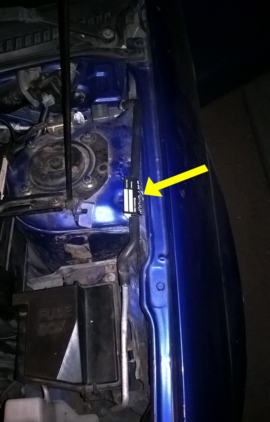

Wytłumaczcie mi mój problem. Przejechałem przez tory tramwajowe i zaświeciło mi się kontrolka ABS i hamulec awaryjny, przestał działać prędkościomierz, a wskazówka paliwa zaczęła działaś jak w Fiat 126p czyli wskazywał na bieżąco poziom paliwa co do sekundy. Po przeczytaniu tego wątku stwierdziłem że to problem z któryś czujników, więc zacząłem szukać problemu. Zacząłem od podłączenia zworki GND-TBS niestety nie zadziałało. Próbowałem diodą, samym kabelkiem, diodą + rezystor przez FSB i akumulator też nie. Międzyczasie czasie zauważyłem, że skrzynka z bezpieczników odpadła z uchwytów (przegnite kielichy, ale kable i bezpieczniki były w porządku). Więc pojechałem do elektryka co się okazało że nie mogą się podłączyć do komputera przez złącze pod kierownicą i przy silniku. Byłem u trzech elektryków i mieli ten sam problem. Wszyscy mówili że trzeba jechać do elektronika.
Nie dawało mi spokoju, bo podczas jazdy przez nasze polskie drogi wracało do normy albo wskazywało czujnik ABS. Pomyślałem że gdzieś mam kabel przetarty. No to szukam i nic. Ciekawiło mnie jedno (w momencie odpowiedniej dziury na drodze zgasło), że świeciło ABS jak klapa maski silnika była otwarta jak była zamknięta to nie świeciło. Zacząłem znowu grzebać po kablach i nic. I przypadkiem ruszyłem rurkę alu chyba z klimatyzacji. jak przesunąłem w prawo o 1 cm to gasło ABS puściłem to kontrolka. Owinąłem to papierkiem, maska dociska i problem zniknął. Pytanie: co ta rurka ma do ABS?
