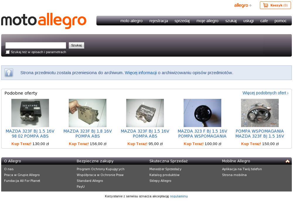

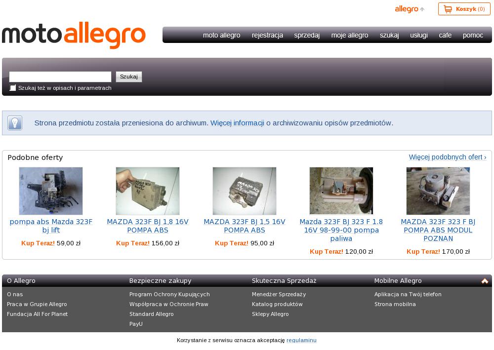

a skąd wiesz że czujniki są dobre, ja bym poszukał na allegro całą pompę i sprawdził i tak masz wszystko wywalone , jak kupisz to się umów czy możesz zwrócić a może niedaleko ciebie jest jakiś szrot
to taka ?
http://moto.allegro.pl/mazda-323f-bj-32 ... 49268.html
http://moto.allegro.pl/mazda-323f-bj-1- ... 35789.html

bo sprawdzane były i wszystkie miały oporność ok. 1,32Ohma a te pompy są do benzyniaków co podałeś ale dzięki najpierw się zobaczy jak z ta będzie działać
