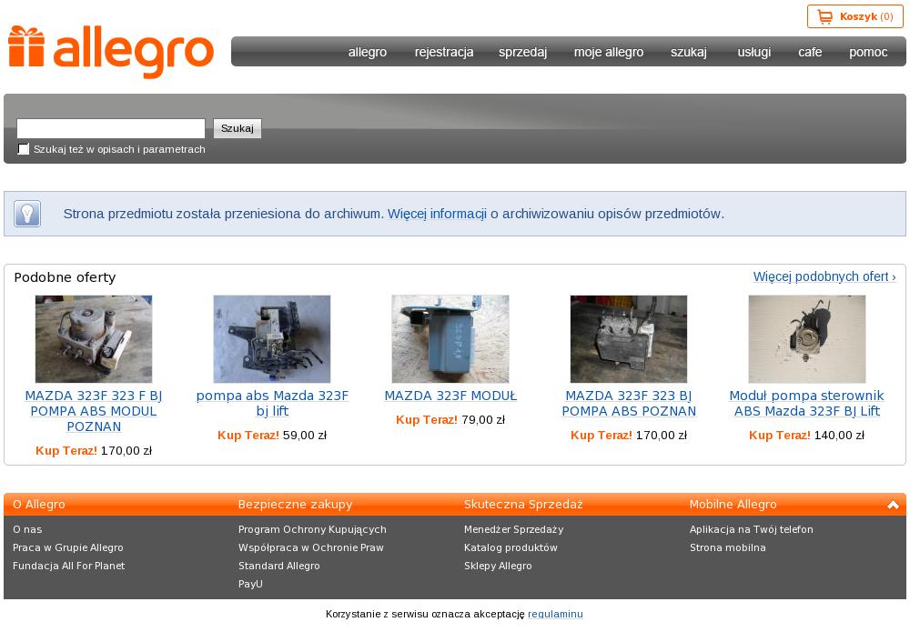

Postprzez xedos1972 » 5 gru 2011, 11:42
ja za pierwszym razem też miałem ciężko, jak masz taki jak na allegro
http://allegro.pl/mazda-323f-323-f-bj-p ... 52721.html
to tą białą dźwignię do dołu a kostka z kablami powinna iść do góry ale u mnie za pierwszym razem było ciężko , a teraz tak jak pisze jak opuszczam dźwignie to kostka idzie do góry ,dalej podaję ci opis błędów i co mogą oznaczać-

Postprzez wilk28 » 5 gru 2011, 11:48
Dokładnie taki mam moduł no nic będę się męczył z wyjęciem jej zobaczymy co z tego wyjdzie. Przeczyszczę styki może to coś pomoże przy okazji zobaczę jak tam w środku jest bo może coś wody się dostaje
