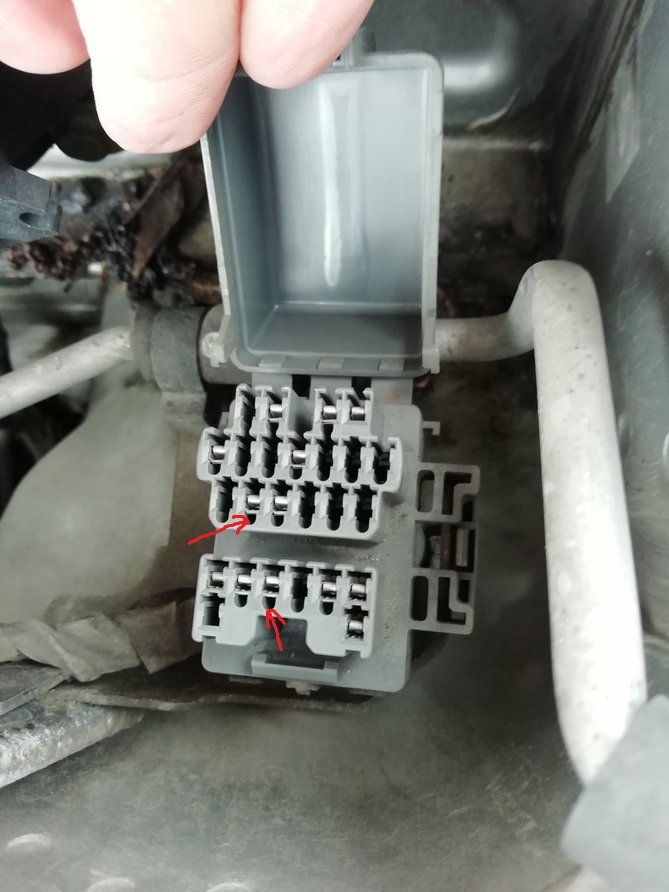

Postprzez bejot » 7 lut 2019, 15:18
Robimy zworkę w gnieździe diagnostycznym pod maską między pinami TBS i GND. Włączamy zapłon i czekamy aż kontrolka ABS zacznie mrugać sekwencje błędów
w Twoim gnieździe tak zewrzyj.
