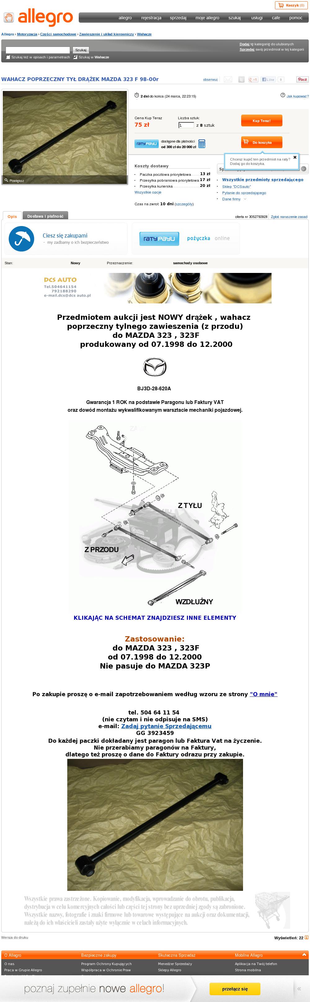

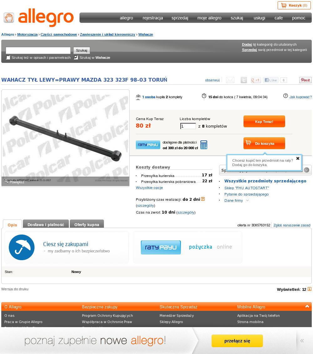

jak wynika ze zdjęć one mają przekrój kwadratowy, ja mam koło, czy to aby napewno ten model?

Z tego co wczesniej pisales to potrzebujesz prawy tylny poprzeczny, czyli pierwsze 2 aukcje, później tam są wzdluzne , one maja przekrój właśnie kwadratowy. Uważają żeby nie kupić poprzecznego przedniego bo ma inna długość niż [jaki?]. Jeżeli chodzi lewa czy prawa to są takie same. A z wymiana to może być łatwo jak masz kanał. Śruba łącząca ten wahacz przechodzi przez wahacz poprzeczny przedni i [jaki?], wiec lepiej jej nie rozwalic, bo dostaniesz ja później tylko na szrocie (poszukiwania) lub w aso , a cena może być astronomiczna:–) z moja śruba meczyli się parę godzin z palnikiem :–) pozdro
Ps. Te wszystkie wahacze produkuje polski polcar
