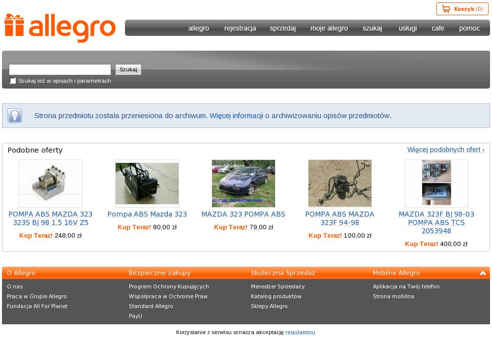

Xedos, ja chyba mam taką pompę jak Ty... czy wymiana samego modułu wiąże się z koniecznością upuszczenia płynu hamulcowego ?
Taką pompę masz ?
http://allegro.pl/pompa-abs-mazda-323-3 ... 68902.html
Taką pompę masz ?
