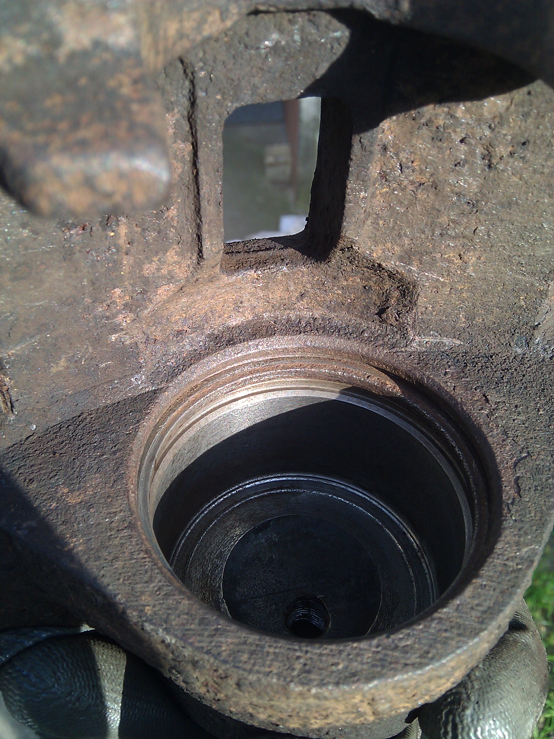

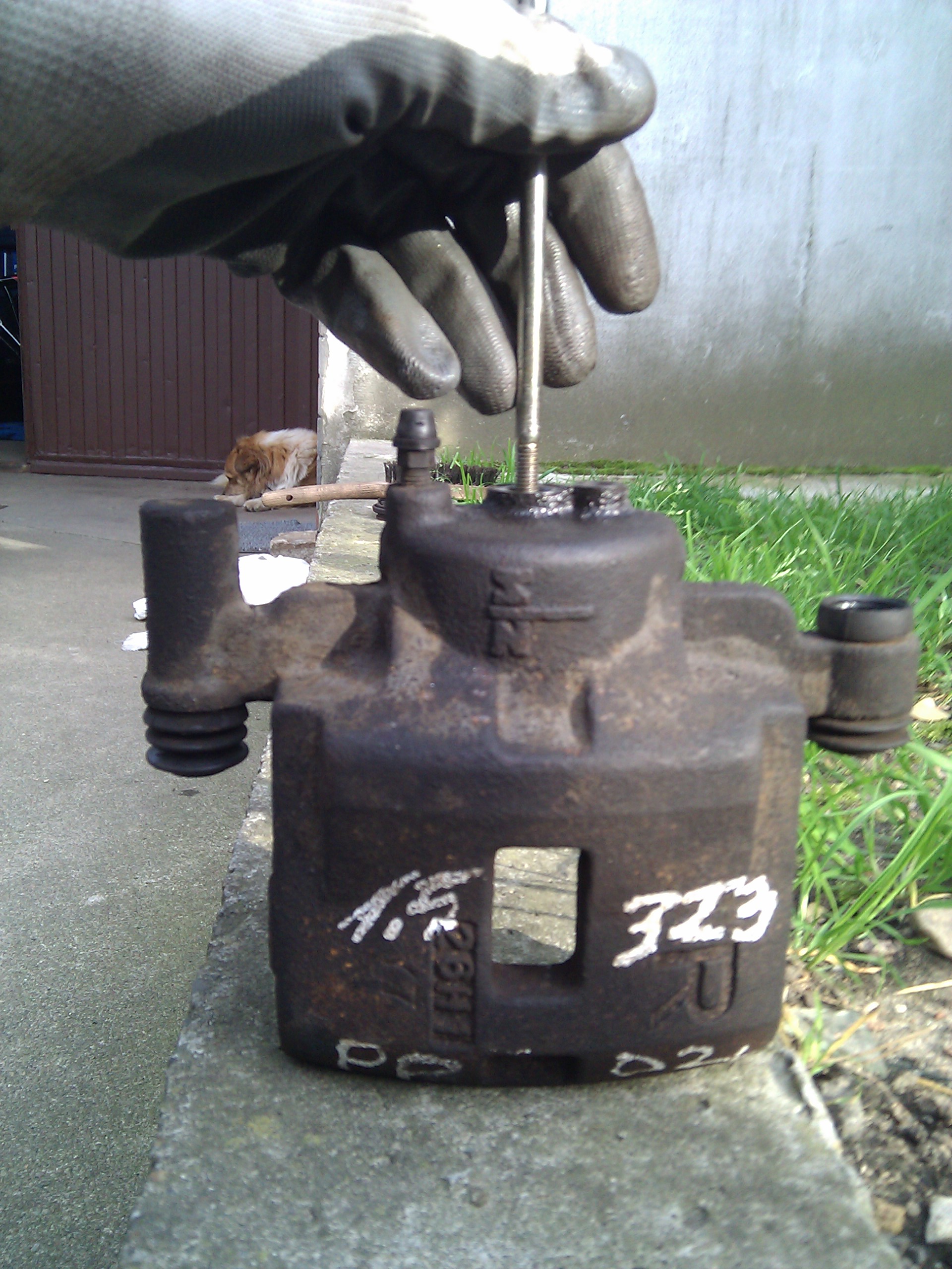

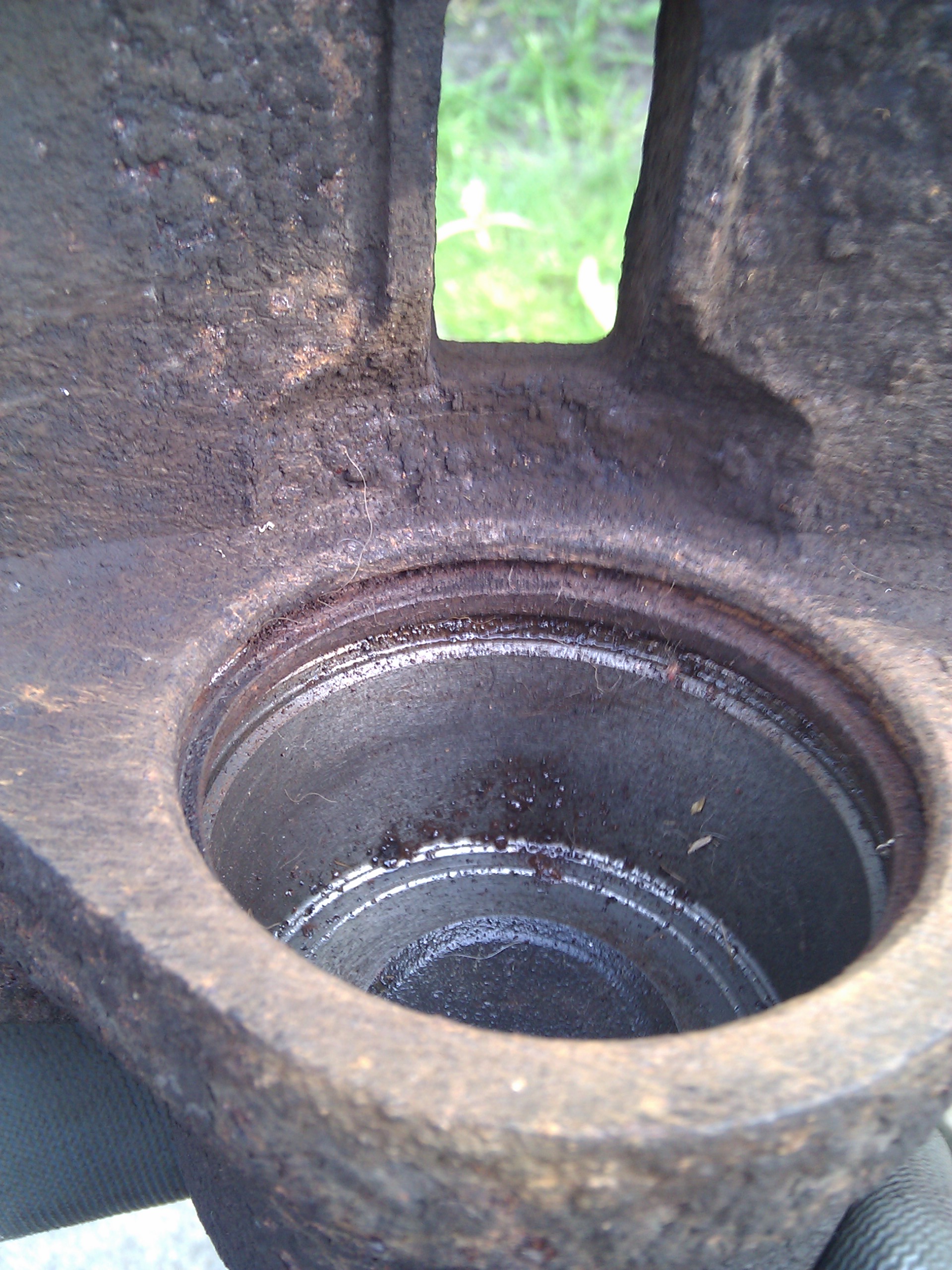

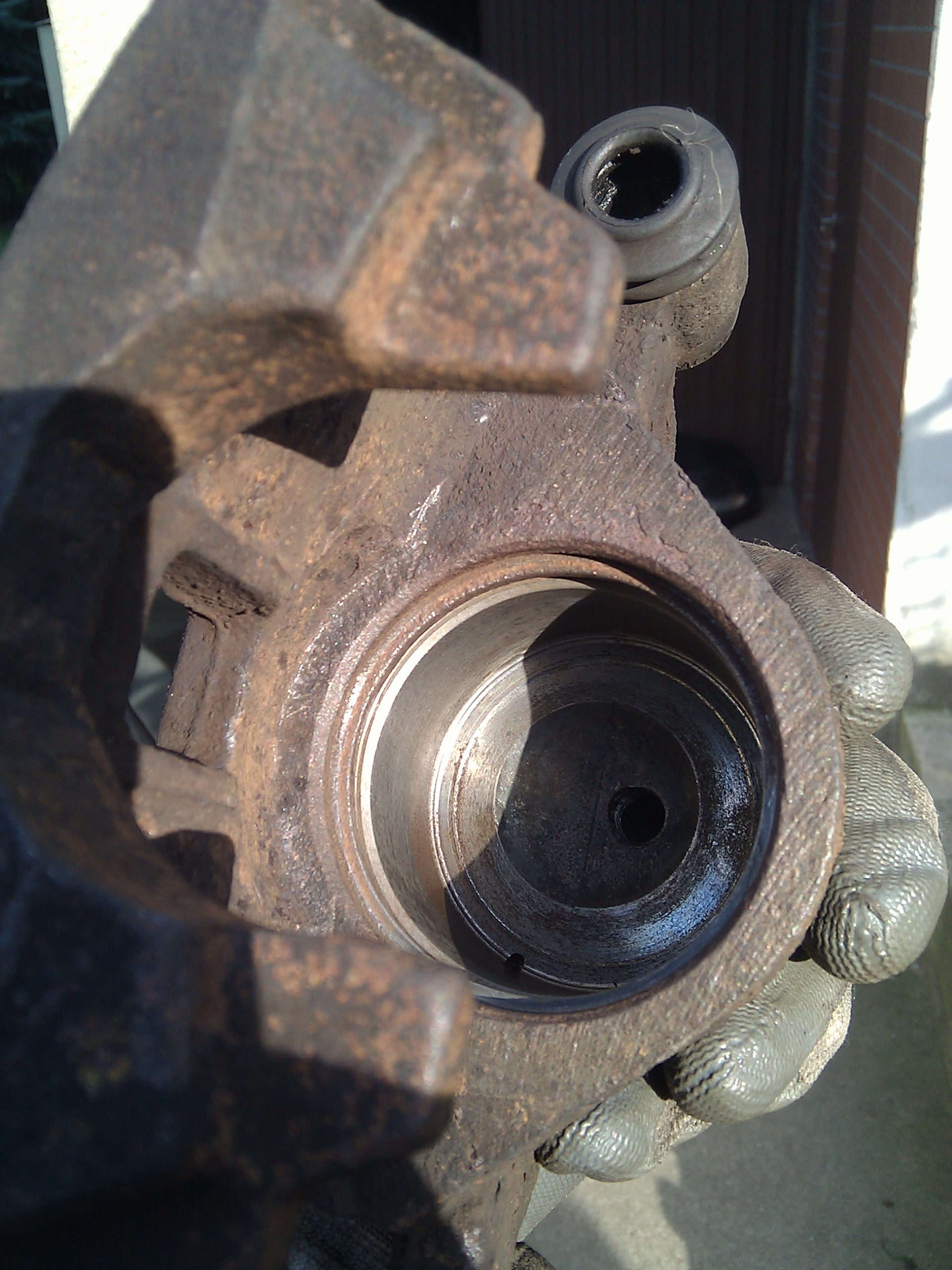

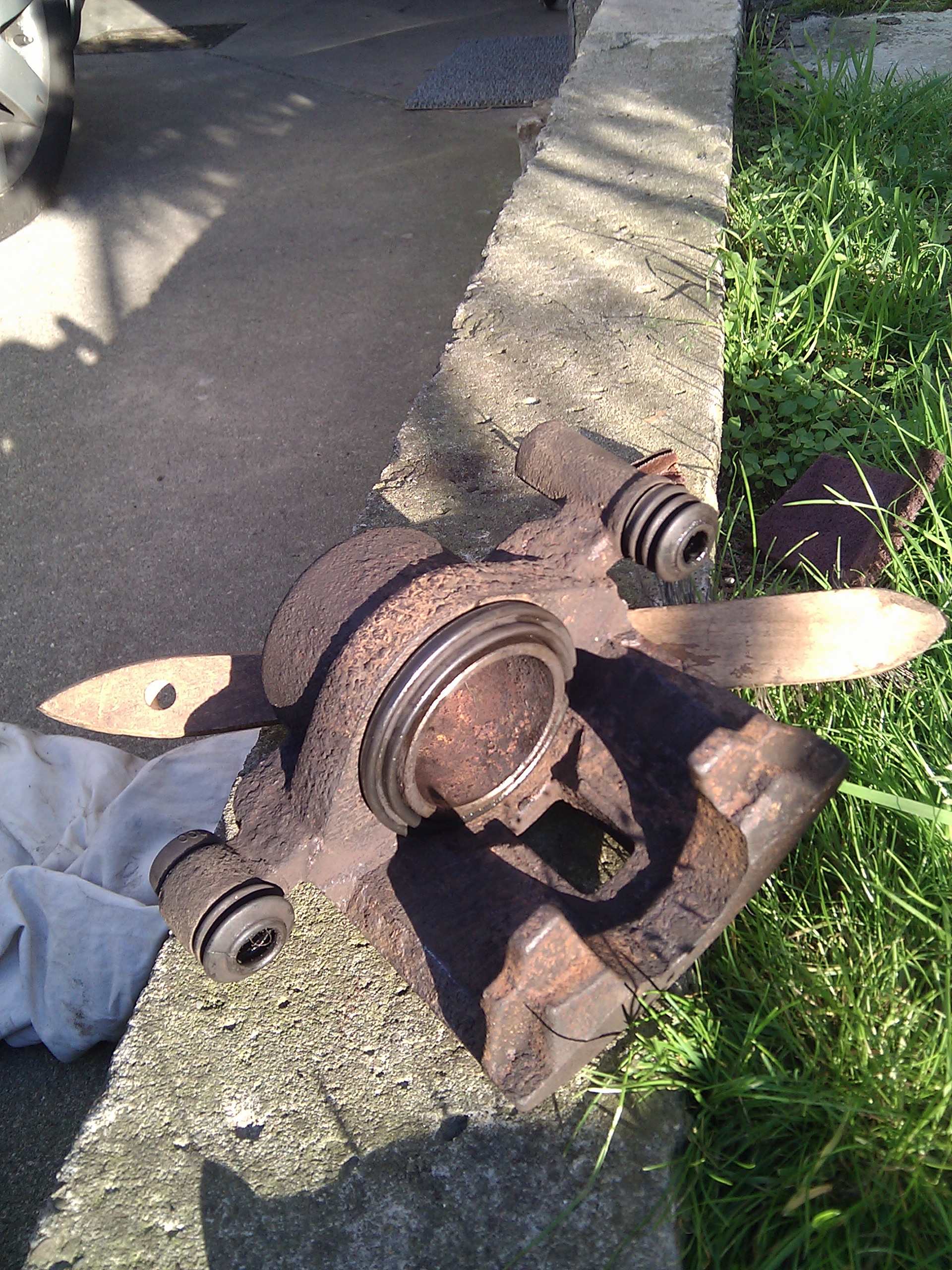

1.Tłoczek z regóły wychodzi dość ciężko (90% jest już podrdzewiała), ja do wyciągniecia swojego użyłem długiej śruby i młotka. Uderzałem dość mocno i obserwowałem czy tłoczek wychodzi.
2.Części składowe zacisku (uszczelki x2, tłoczek, zacisk)
3. Srodek naszego bohatera
4. Widoczna rdza na pierscieniu w środku.
5.Srodek wyczyszczony (używałem papieru śriernego, śrubokręta i maty ściernej).
6. Jeszcze raz środek
7.Oto i on, złożony w całość czekam na montaż
