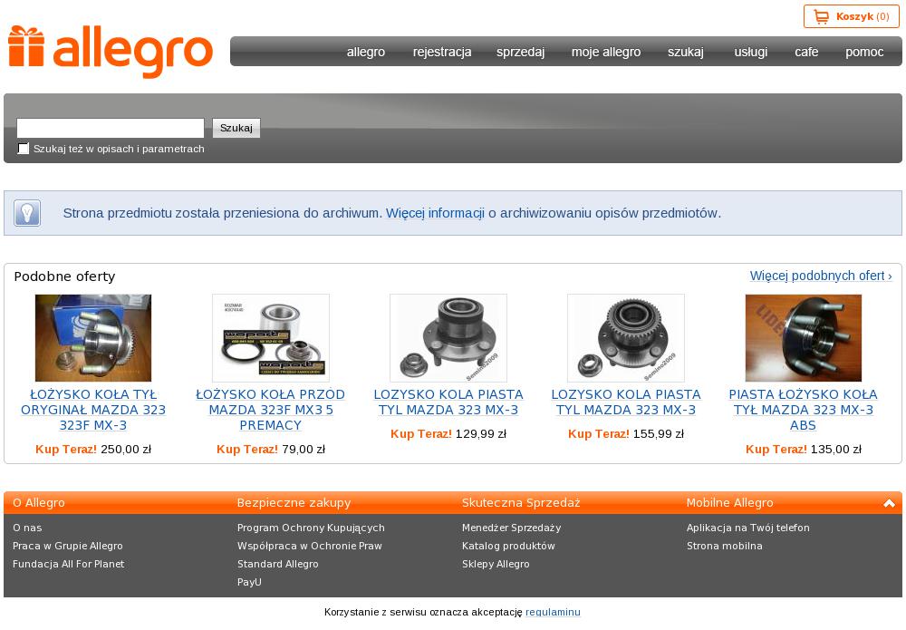

Mój ojciec mówi ze cały piasta piasta z łożyskami taki jak te
http://allegro.pl/lozysko-kola-piasta-t ... 38121.html
Są zrobione z buraków <lol>
