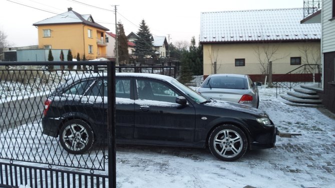

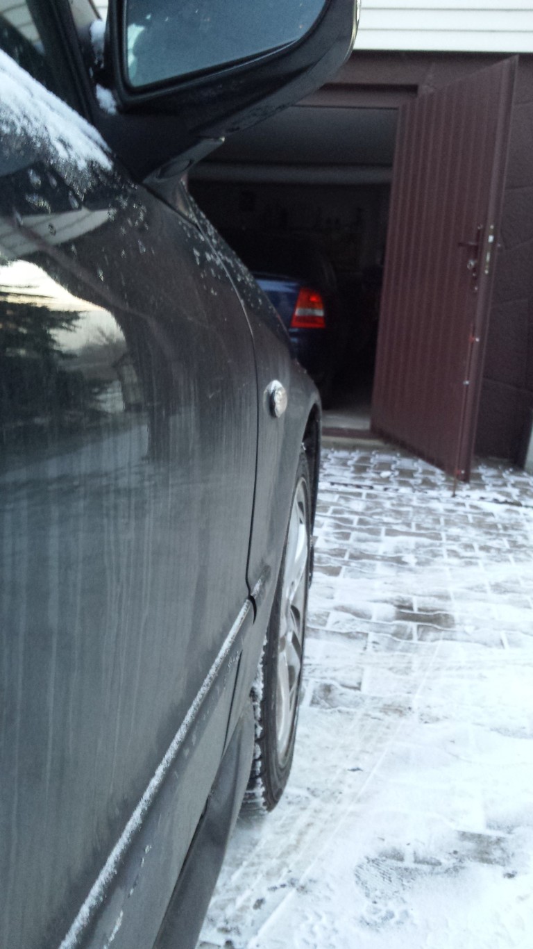

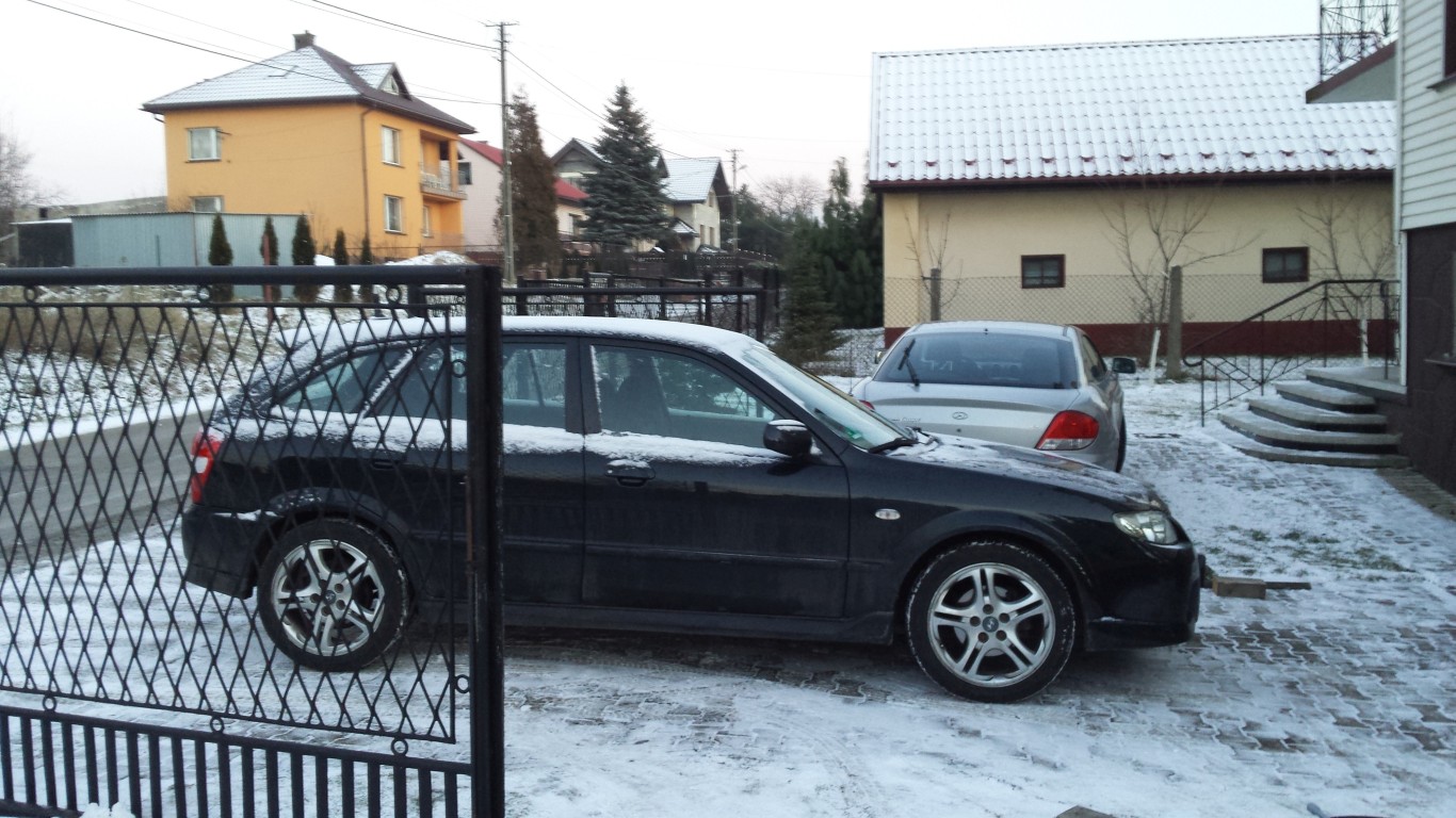

Chciał bym zakupić jakieś fajne alu 17" do mojej BJ. Mierzyłem koła mojego kumpla 215/45/R17 (chyba ET 45 i 7J) i wszystko siedzi pięknie z tym że... wizualnie wygląda fatalnie taki balon (zdjęcia wrzucę wieczorem), musiał bym/chciał bym mieć niższy profil opony (lepszy efekt) a wtedy będzie znowu duża szpara pomiędzy kołem a błotnikami – takie coś nie wygląda fajnie :/
Teraz pytanko – co robić? Wydaje mi się, że trzeba obniżyć zawiechę. Jeśli tak, to w jaki sposób? Gwint czy sprężyny? Na alledrogo znalazłem 1 gwint za ~1530zł ale regulacji twardości chyba nie ma i boje się, że będzie Madzia przesadziście twarda.
Jeszcze jedno. Co sądzicie o alu 18"? Przesada <co?> Bo wydaje mi się, że były by spoko na profilu w rozmiarze 215/35/R18 <serduszka>
Poniżej foty z przymiarki ;)
