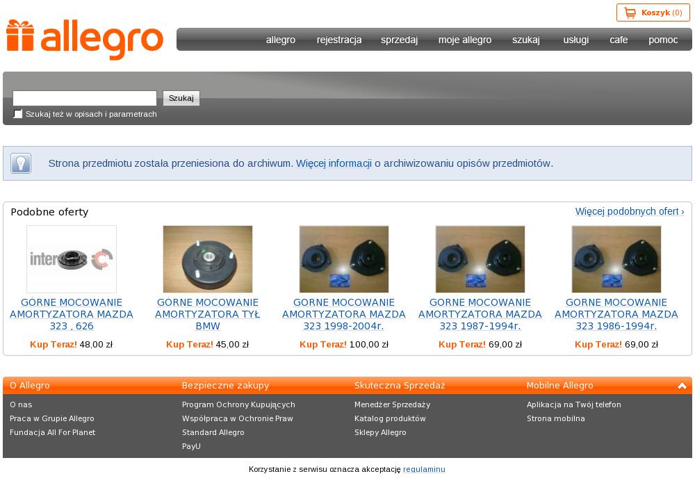

Postprzez piotrek88z » 21 paź 2011, 14:57
Hm... ta chyba nie bedzie pasowac. Coś kształt nie pasuje. Zobacz tą : http://allegro.pl/gorne-mocowanie-amortyzatora-tyl-mazda-premacy-323-i1889399947.html

Postprzez devil-80 » 21 paź 2011, 15:29
to było przykładowe zdjęcie
Dokładnie chcę kupić to:
http://www.fox.rzeszow.pl/GORNE-MOCOWAN ... 45%29.aspx
