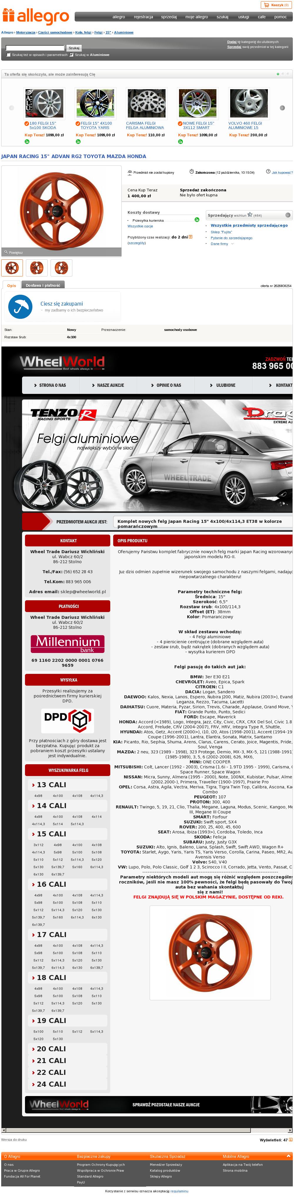

Postprzez kubi2410 » 14 wrz 2012, 07:14
Witam panowie obecnie ma felgi ET 35 7 cali na 15
I przy komplecie ludzi na pokładzie na dużych wybojach zewnętrza strona opony trze o nadkole czyli jest za szeroko.
Oryginalne felgi to ET 45 6 cali na 15 ale nie zbyt mi się podobają. Na moje oko żeby opony przestały trzeć o nadkole trzeba by się schowały głębiej o jakiś 1cm. Podobają mi się felgi z tej aukcji ale o ile mniej więcej one będą głębiej? ET 38 6,5 cala na 15
http://allegro.pl/japan-racing-15-advan ... 08254.html
Od: 10 paź 2007, 15:51
Posty: 432
Skąd: Lubartów
Auto: 323F BJ 2001 1.6 sport
Postprzez black_pablo » 14 wrz 2012, 08:01
tu masz kalkulator: http://www.felgi.pl/narzedzia-do-felg/kalkulator-et-felgi
ewentualnie sytuacje może ratować niższa i węższa lekko naciągnięta opona

Postprzez kubi2410 » 14 wrz 2012, 09:00
Oponki nowe i rozmiarowo standard 195/55 r15 wiec tu tylko zamiana felg na coś fajnego wchodzi w grę.

Postprzez rav 75 » 14 wrz 2012, 11:23
Kolego mam u siebie felgi Enzo h 6,5/15 et38 i mogę zapomnieć o oponach 195/55. 4 lata temu kupowałem felgi,założyłem oponki rozmiarowe i dupa. Tył obciera,niby niewiele ale zawsze. Oponki barum bravuris 195/55r15 88 h z rantem. W końcu kupiłem opony 185/60r15 i po kłopocie. Czy auto jest obciążone czy puste – nic nie obciera.
