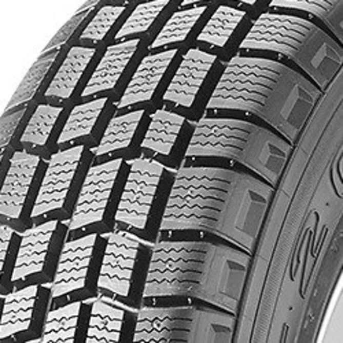

nie chcę zakładać nowego wątku więc zapytam tutaj. Zakupiłem ostatnio felgi i były razem z oponami zimowymi Mentor M200. 2 z nich wyglądają następująco:
I zastanawia mnie, czy rozsądnym jest na tym jeździć? Głębokość bieżnika jest ok. 5mm, rok produkcji 2014, ale chodzi mi o ten drobny bieżnik, który na nowej oponie wygląda tak:
I zastanawiam się, czy to normalne, że te nacięcia znikają w połowie głębokości bieżnika, czy poniżej powinny się pojawić nowe, czy wada produkcyjna?
