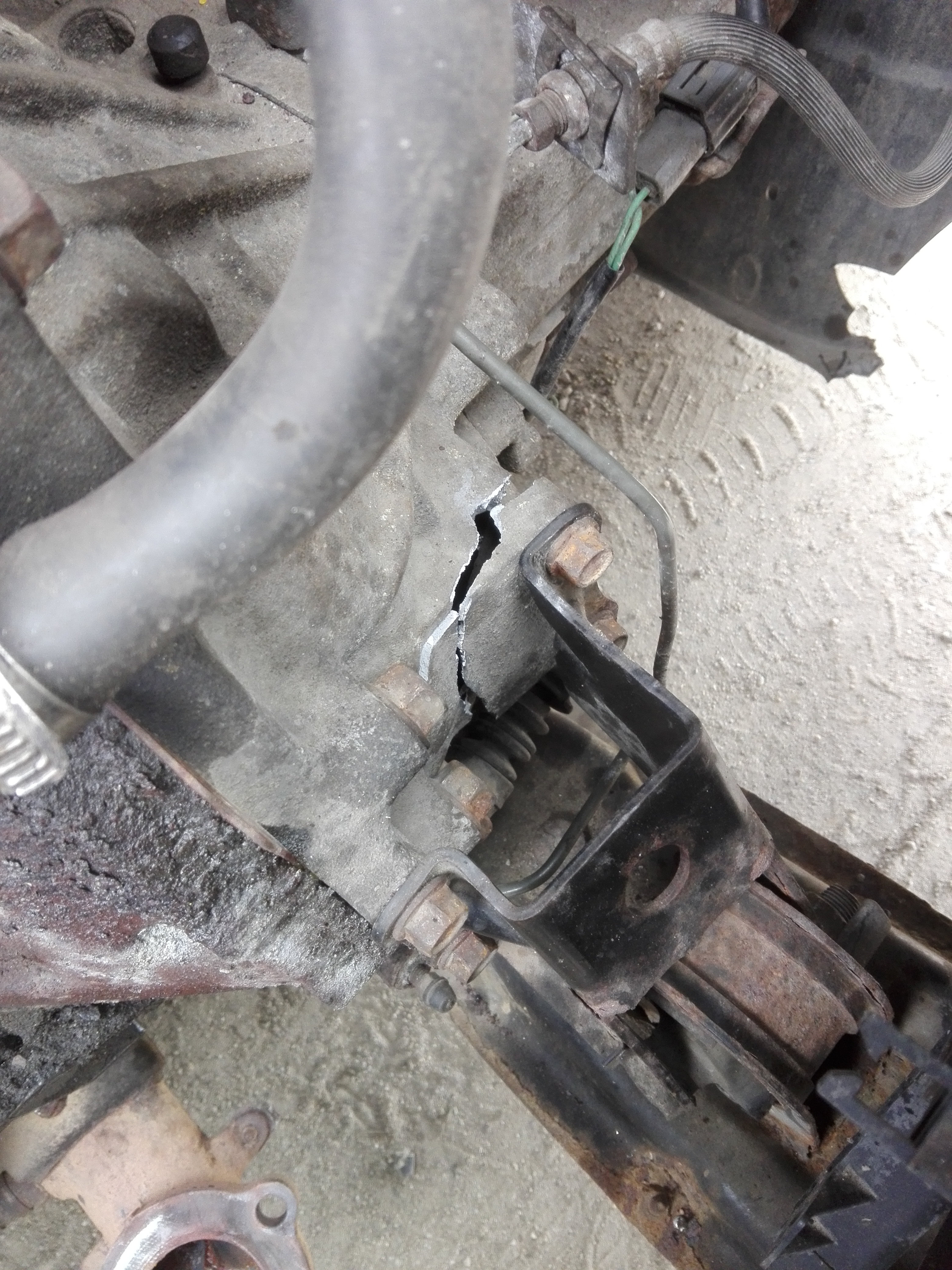

Witam po małej kraksie w wykonaniu mojej lubej potrzebuje rozpoznać taką część,jest popękana znajduje się nad sądom lambda.

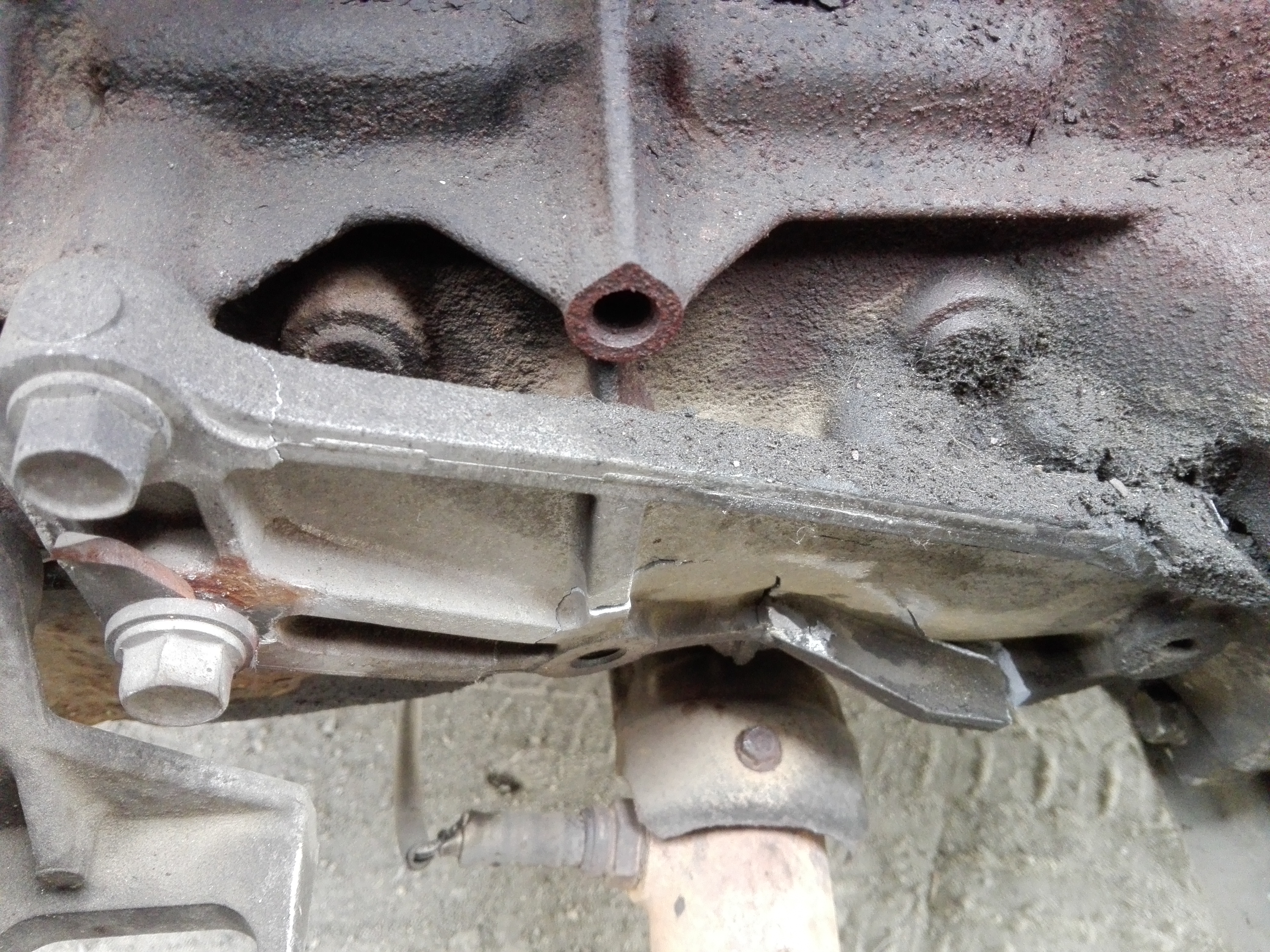

mam jeszcze popękaną obudowę skrzyni biegów, czy można dokupić samą obudowę, czy muszę skrzynie zmieniać?
nad sądom

Mała kraksa.....bardzo optymistycznie określone...haha...kobiety ze swoimi definicjami i wymówkami są po prostu niesamowite...ja bym to zdefiniował niezłym pier...nieciem bo przypuszczam że pół przodu pewnie już nie ma :). Jeszcze żaden ze znajomych crashtestujących swoje auta nie wspominał nic o pękniętej skrzyni. No niestety może nie wywróżę Ci na 100% czy skrzynia do wymiany, ale może to nie trybić za dobrze po przełożeniu, zależy czy te odłamki wyrwane wciśnięte w głąb nie spotkały się z jakimś mechanizmem. Po pierwsze musisz ocenić jak skrzynia chodziła przed kraksą i jeśli JAKIEKOLWIEK defekty nawet najmniejsze z nią obserwowałeś to trzeba poczytać opinie ludzi mających problemy ze skrzynią czy łatwo było je w BJ'ce wyeliminować. Dlaczego piszę nawet najmniejsze? Bo jeśli cokolwiek źle w tej skrzyni pracowało to na 90% coś było w niej właśnie walnięte i szkoda roboty. U mnie w 15 letniej BJce skrzynia po wymianie oleju (oryginalny 75W90) chodzi jak w nowym aucie, poważnie. Precyzyjnie w każdym calu. Zero najmniejszego objawu zużycia, zacięć, oporów czy wyskakiwania biegu. Lepiej niż w służbowej świeżej "cytrynie" 4ce z nalotem 170tys użytkowanej głównie w trasie, a więc z rzadko używanym lewarkiem. To co sobie przypominam łatwego do wyeliminowania to zredukowanie siły potrzebnej do obsługi lewarka przez wymianę oleju skrzyni na świeży i przed wszystkim właściwy. Coś też pisano o wyskakujących biegach co czasem spowodowane było zerwanymi poduszkami pod silnikiem czy skrzynią (sprawdź je jeśli taki objaw miałeś, chociaż obecnie będzie to mało mówiło, gdyż takie walnięcie z pewnością urwało nie jedną poduszkę szczególnie że te gumy mają już swoje lata). Jeśli jakieś przyhaczania lewarka miałeś to według mnie szkoda zachodu z przemontowaniem jeśli nawet znalazłbyś obudowę. Poza tym w domowych warunkach rozłożenie skrzyni na części pierwsze i przekładka ułożyskowania może nie być proste tak by to precyzyjnie później chodziło jak po fabrycznym montażu, a muszę przyznać że cudownie moją poskładano, szacun. Sam nigdy nie rozkładałem ale zarówno ojciec rozkręcał w innym aucie skrzynię jak I znajomy niedawno w Volvie i to już nie wróciło do ładu. Spodziewam się że w Mazdzie skrzynia to majstersztyk wykonania więc wymagane będą wysokie umiejętności oraz wysoka precyzja montażu, no i zapewne specjalnie przerobione narzędzia znając podejście japończyków do myślenia o demontowaniu czegokolwiek raz zamontowanego :)
