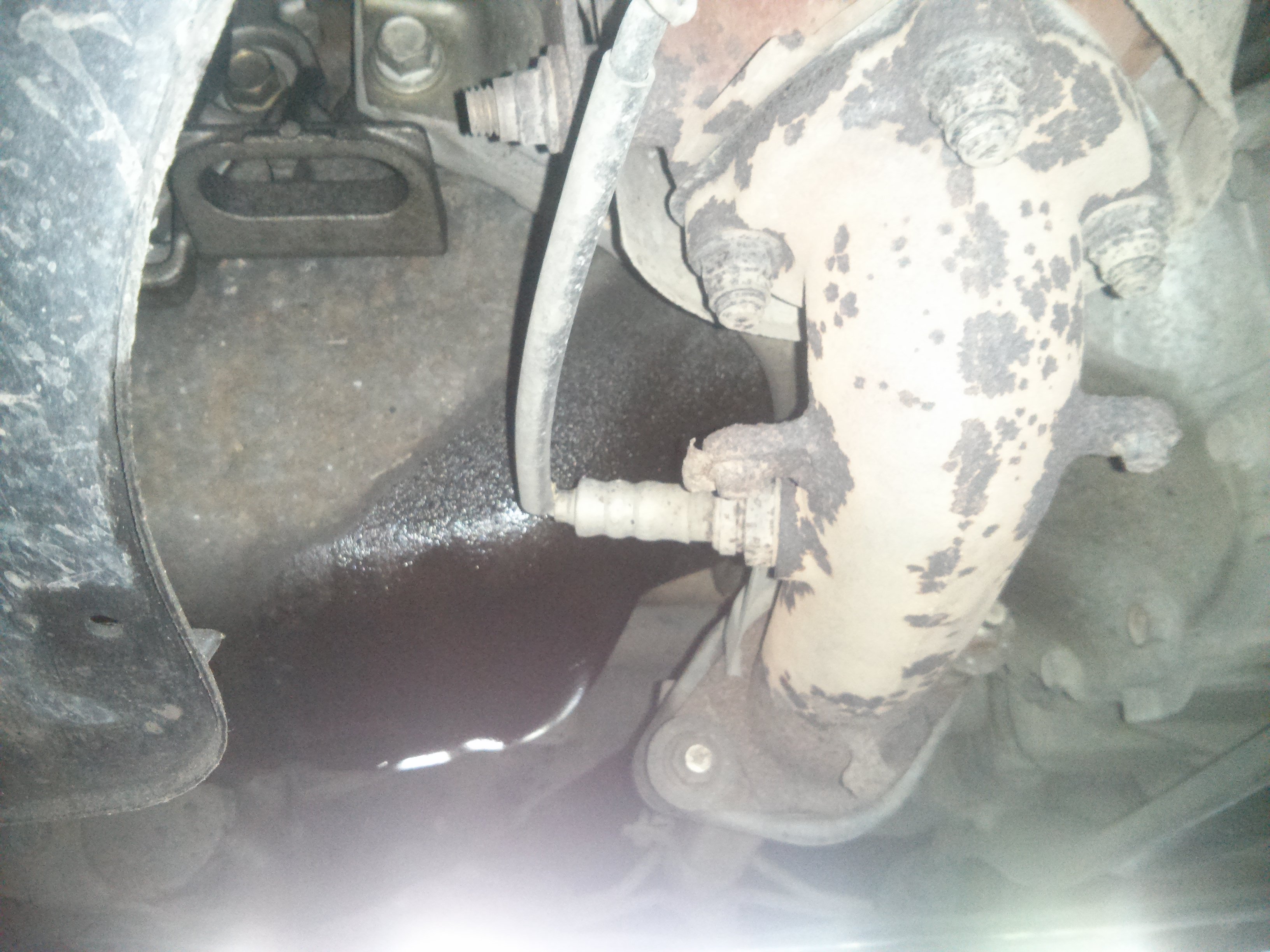

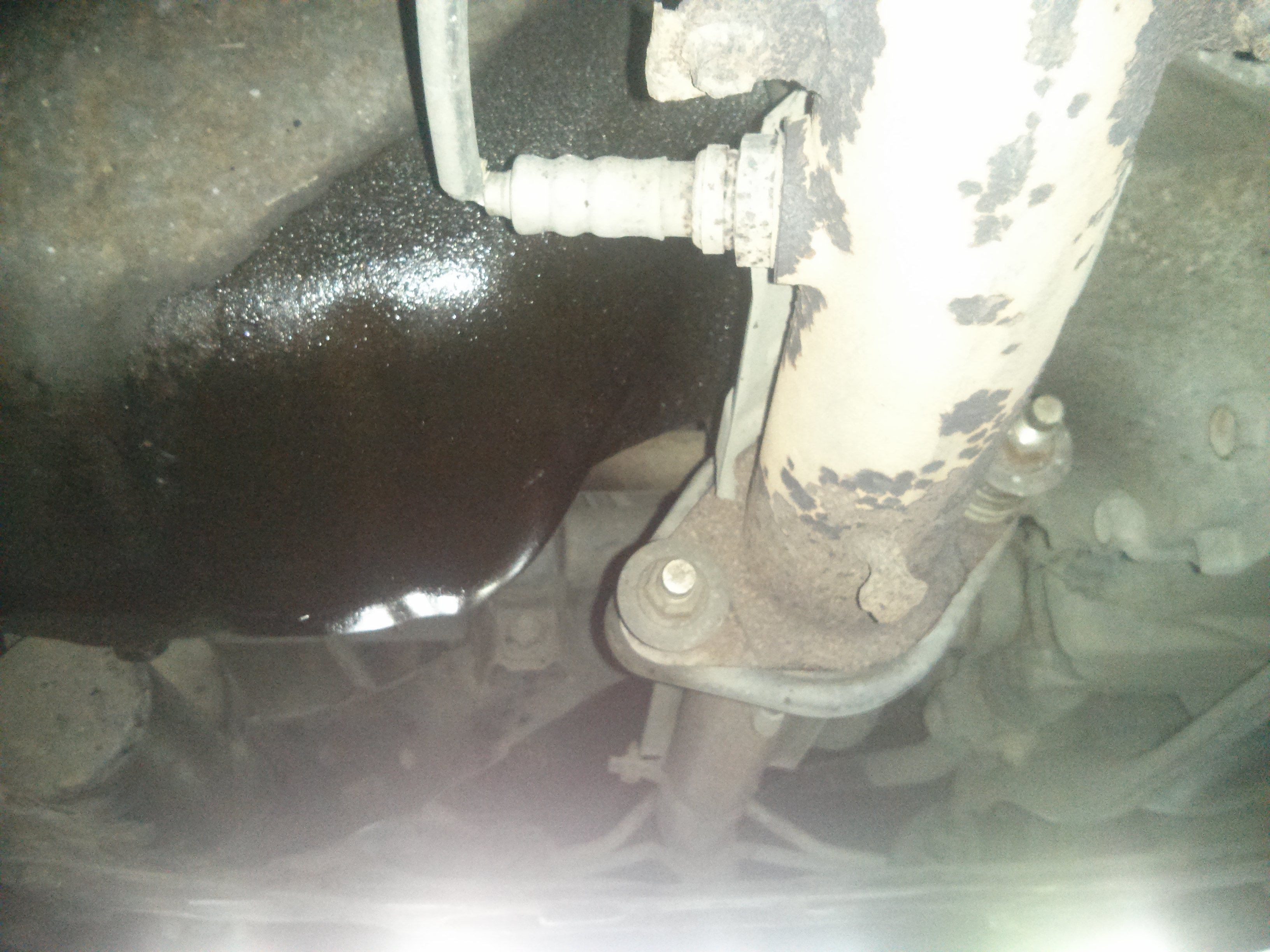

Postprzez Sqmany » 12 maja 2017, 15:37
Otóż mam problem bo nie wiem skąd to się wzięło i co za to odpowiada więc czekam na odpowiedzi :)

Postprzez marecki26 » 12 maja 2017, 20:07
To nie smar tylko olej ,trzeba uszczelnić na nowo miskę olejową , będą potrzebne dwa półksiężyce i dobra masa uszczelniająca np.Rainz . A wyciek pewnie idzie z uszczelniacza od strony skrzyni.

Postprzez Damian68 » 12 maja 2017, 23:01
Miałem podobnie i oprócz uszczelnienia miski musiałem wymienić uszczelniacz na wale w skrzyni biegów

Postprzez marecki26 » 15 maja 2017, 20:16
Tak masz rację ,dlatego ja połączyłem uszczelnienie miski z wymianą rozrządu i uszczelniaczem wału korbowego.

Postprzez Damian68 » 15 maja 2017, 21:32
To i koszta mniejsze niż u mnie :D
