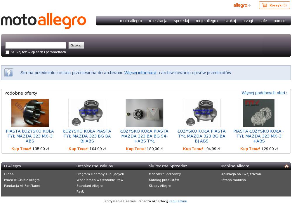

Edit:
Znalazłem jeszcze takie, wydaje się też odpowiednie (m.in. 4 śruby) i to bardzo tanio:
http://moto.allegro.pl/lozysko-kola-z-piasta-tyl-mazda-323-f-89-03-z-abs-i2335413840.html?shops=1

Edit:
http://moto.allegro.pl/lozysko-kola-z-piasta-tyl-mazda-323-f-89-03-z-abs-i2335413840.html?shops=1-
