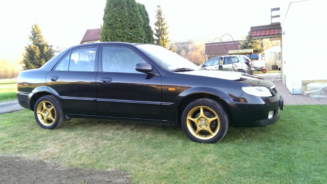

Witam.Mam problem z zawieszeniem w mojej mazdzie a dokladnie chodzi o to ze jest za wysokie. Chce je koniecznie obnizyc ale nie chce jeszcze bardziej utwardzac zawieszenia, bo wiadomo i tak jest sztywne i bardzo dobrze trzyma sie drogi. Moze ktos podrzuci jak ten problem rozwiazac. Oto aktualny wyglad mazdy:

Swoją drogą czy nikt nie kombinował przy zawieszeniu żeby tak stało? W szczególności tył? Bo nie spotkałem BJ-tki która by miała taki prześwit,mając na uwadze że auto ma swoje lata i sprężyny swoje już usiadły...

Powinieneś założyć opony 195/55//R15. Na drzwiach jest naklejka z wymiarami opon.
Ja też miałem założone 195/50 i wyglądało to nieciekawie

Samochód na takich oponach (195/50R15) wygląda normalnie. Chyba że masz zawieche podniesioną tak jak kolega, to się nie dziwie że wygląda dziwnie. Po za tym opony są tańsze. Dla przykładu jakbym chciał założyć takie jak powinny byc letnie, tzn 195/55R15 to za sztukę uniroyal rainsport 3 (takie mam) zapłaciłbym ok 330pln. A w rozmiarze 195/50R15 sztuka kosztuje ok 220pln. To masz 440 pln różnicy na komplecie. A moim zdaniem nie warto aż tak przepłacać, bo tylko wskazanie prędkościomierza jest o jakieś 10% zawyżona.
