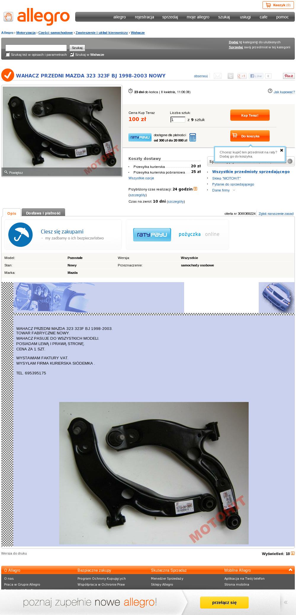

Postprzez matti82 » 22 paź 2013, 19:07
Panowie, szybkie i głupie pytanie, czy wahacz przedni (np. www.motointegrator.pl/produkty/332403-w ... md-wp-2324) ma już w sobie tuleje i sworzeń czy trzeba jeszcze dokupić?
Od: 24 wrz 2012, 18:46
Posty: 32
Auto: Mazda 323F BJ 1999r. 2.0 DiTD
Postprzez rav 75 » 22 paź 2013, 19:13
Jak widać na załączonym obrazku – jest kompletny,czyli tuleje i sworzeń są.
rav 75
Postprzez matti82 » 22 paź 2013, 19:33
Dzięki <spoko>
