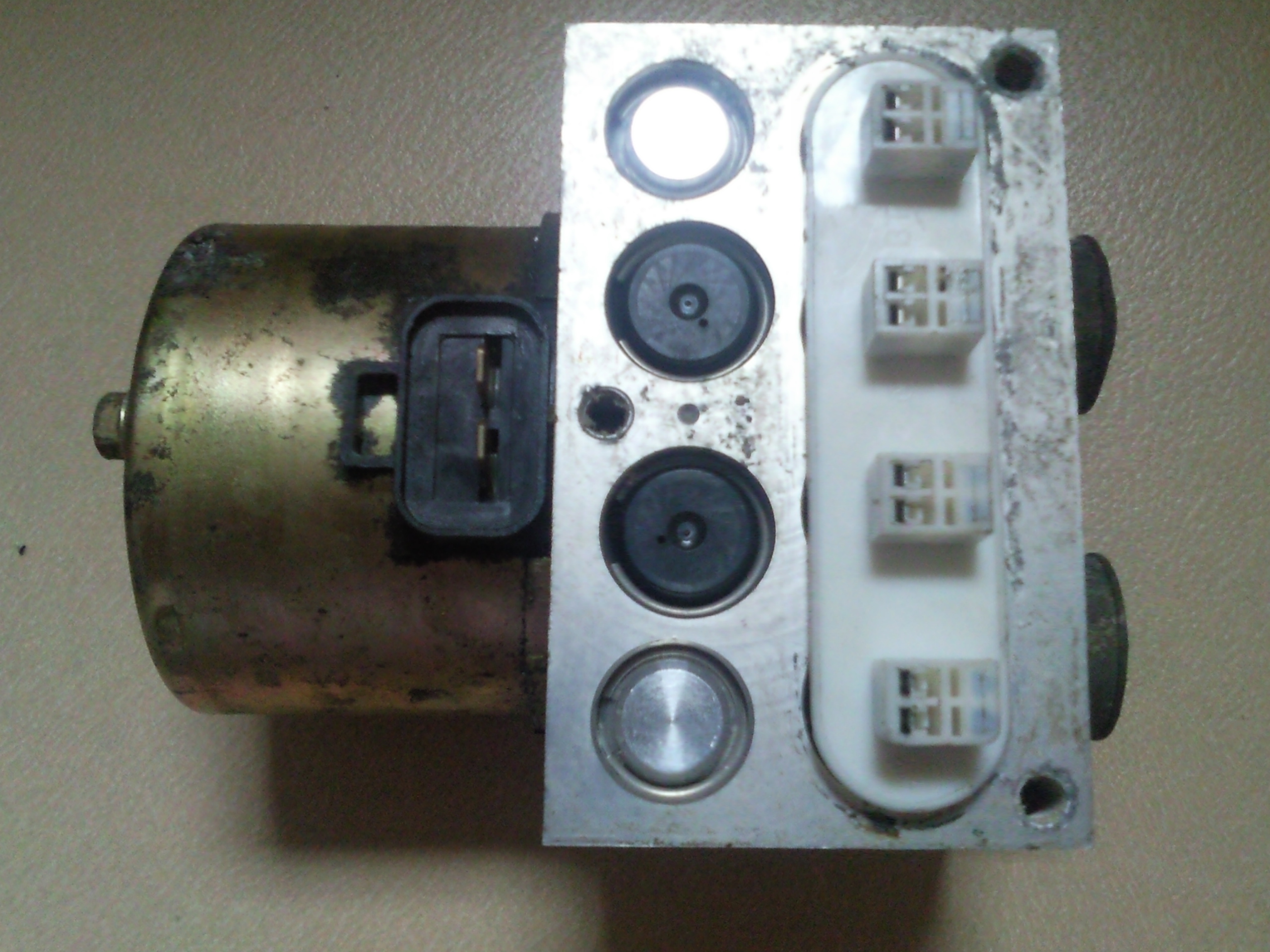

witam jeśli masz taką pompę jak z allegro
http://allegro.pl/mazda-323-bj-premacy- ... 67046.html
to moduł jest odkręcany i wygląda tak :
pompa :
http://allegro.pl/mazda-323-bj-premacy- ... 67046.htmlto moduł jest odkręcany i wygląda tak :
pompa :

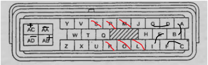

xedos1972
Taka właśnie rozpiskę dorwałem. Ale u mnie wygląda to tak:
AD lewy tył
GE prawy tył
BC lewy przód
IF prawy przód
Mierząc tak jak piszesz i jak miałem w instrukcji nie miałem żadnych przejść oporności itp.
Nie wiem co jest grane, ale działa czasem tak jak napisałem wcześniej.
AD lewy tył
GE prawy tył
BC lewy przód
IF prawy przód

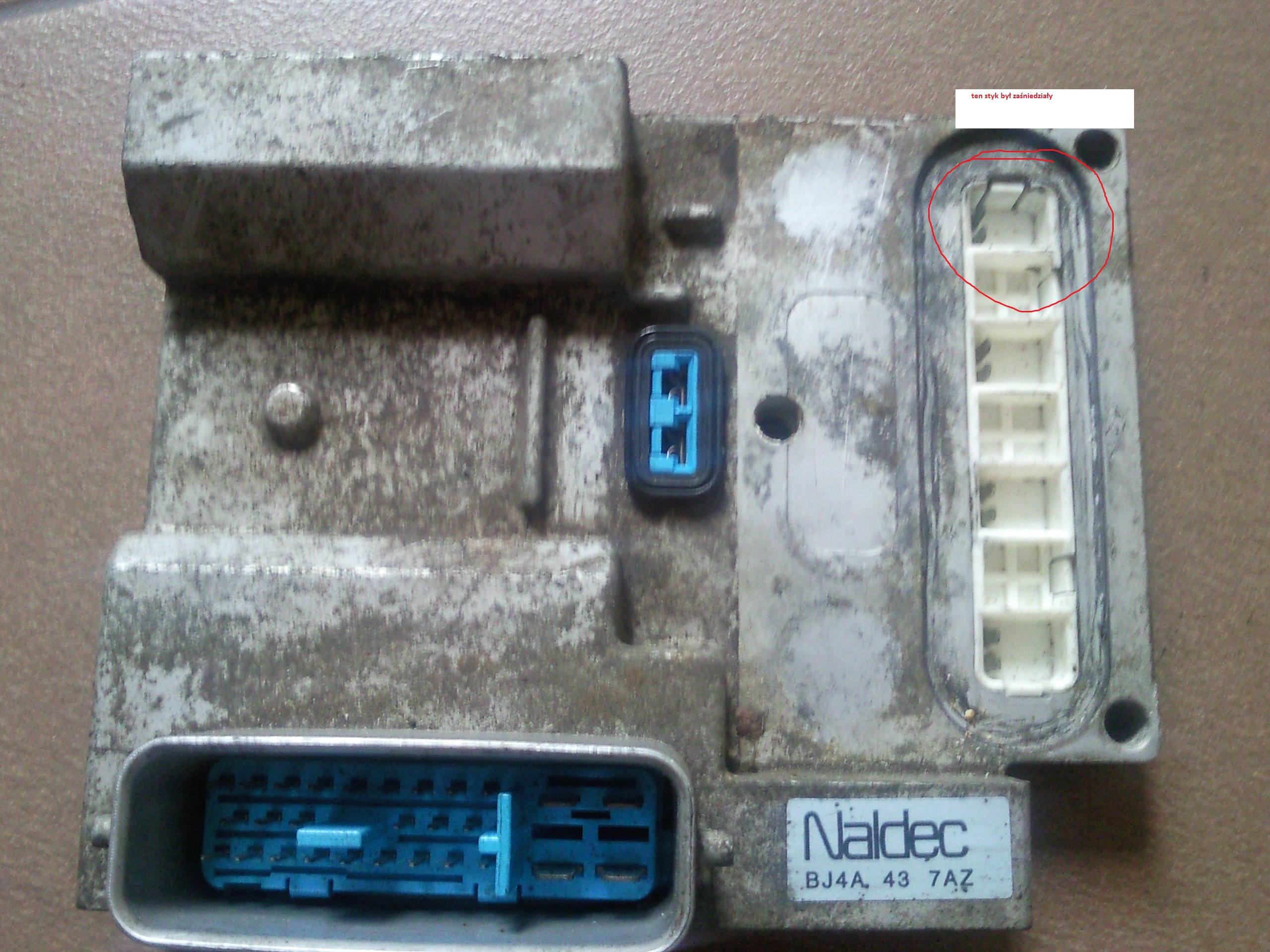

Dziś wymontowałem elektronikę. Pompa została nie ruszona na szczęście się udało. Śruby szły dość ciężko. Jeśli ktoś będzie się za to zabierał to tylko dobra grzechotka i uważać żeby klucz nie objechał. Nawiasem mówiąc 10. Elektronikę już rozebrałem przelutowałem to co się dało, czyli złączę główne no i przekaźniki bo są dwa. Porobiłem zdjęcia, jak tylko się uda i coś to pomoże to wstawię i spróbuje zrobić fotorelacje. Teraz się suszy, bo uszczelniałem silikonem. Jutro będę zakładał, trzymajcie kciuki aby się powiodło.

Więc dziś wymontowałem moduł abs, elektronikę. Podłączyłem i mierzylem czy na wyjsciu na pompe pojawi sie napięcie. No i się pojawia. Czyli niby wszystko ok ale blad jest nadal. Wpiąłem amperomierz zamiast bezpiecznika od ABS. W chwili pojawienia się błedu prąd skacze do ponad 10A. Jakby pompa była uwalona. Tylko to jest o tyle dziwne ze napiecie na jej stykach pojawia sie w chwili przekrecenia kluczyka. A prad zaczyna dopiero plynac jakiś jak samochód ruszy.

Wyglad plyty jest na forum bo poradnik zdazylem juz napisac bo wtedy zostal mi do wymiany czujnik. Najlepsze jest to ze jakis czas wszystko dzialalo.
