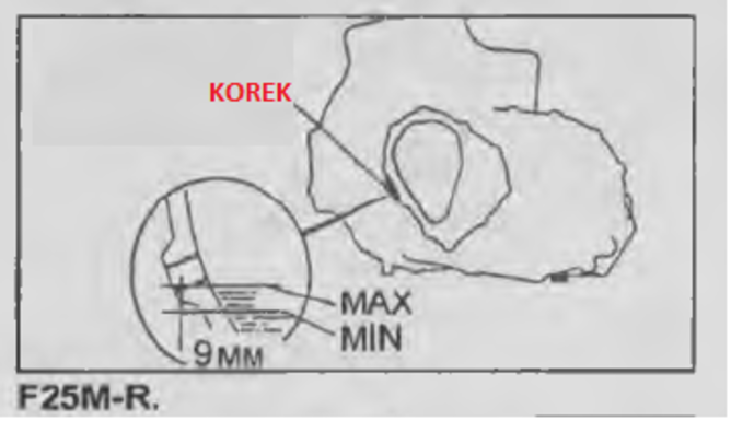

przeczytalem ze wlewa sie przez linke napedzajaca predkosciomierz, ale gdzie ta linka? dodatkowo na jak mniemam skrzyni biegow jest jakis koreczek, nie wiem do czego, ponizej zalaczam zdjecia i pytania.
wylew oleju ze skrzyni biegow to srubka ze spodu od strony czolowej, skierowana pod katem 45' do podloza jak mnie mam. sa tam dwie sruby, duza i mala, duza sie odkreca i nic, dziura, z malej natomiast sadzczy sie delikatnie olej przy odkreceniu, wiec poki co dokrecilem spowrotem. dalsze pytanie, ile plynu wlac po oproznieniu skrzni? i jeszcze kwestia grzybka jak do odpowietrzania hamulcow znajdujacy sie mniej wiecej na srodku nadwozia, od spodu. zajechal bym do warsztatu ale koszty by mnie zabily (jestem w norwegi), tydzien temu wymienilem olej + filtr – koszt materialow 150zl, za usluge w tutejszym warsztacie zaplacil bym 300zl wiec wole takie rzczy zrobic sam :) wiec nizej zdjecia.
Obrazek – (1 ten koreczek) (2 ten grzybek)
bardzo prosze aby ktos mi zaznaczyl na zdjeciu calosci gdzie ten wlew! :)

które odpowietrzysz sprzęgło to nie ma znaczenia ,jest przegroda w zbiorniczku ważne aby tego płynu w zbiorniczku nie brakło jak np.będziesz wymieniał na nowy płyn i cały układ przelewał. śruba do spustu jest pod spodem skrzyni (oczywiste z boku nie zleci olej chyba że przez odessanie )
wlew i do sprawdzania poziomu oleju jest z przodu samochodu.
(WIDOK NA ZDJĘCIU JEST OD STRONY LEWEGO KOŁA PATRZĄC )
ja do napełnienia użyłem małego lejka i przezroczystego wężyka akwarystycznego o grubości takiej aby wszedł w otwór po korku ,drugi koniec na lejek i wlewałem od góry od komory silnikowej ,po około 2 litrach sprawdzamy poziom oleju gdyż to co podaje producent nie zawsze wchodzi część starego pozostaje w skrzyni ,czynności zlania starego najlepiej dokonać po jakiej jeździe samochodem .
korek na samej górze skrzyni to raczej jakieś odpowietrzenie skrzyni biegów .
