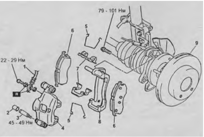

Udało mi się dziś zlokalizować luz w prawym przednim zacisku, który najprawdopodobniej jest przyczyną regularnych stuków dochodzących z okolic kół. Luźny jest odlew, czy raczej część zacisku, w którym znajdują się tłoczki.
Jak zlikwidować ten luz ?? Szukałem jakiejkolwiek śruby i nie znalazłem nic.

to jest cały układ ,gdzie masz luz ?
część jest stała a część ruchoma (pływająca )
zacisk jest pływający .
