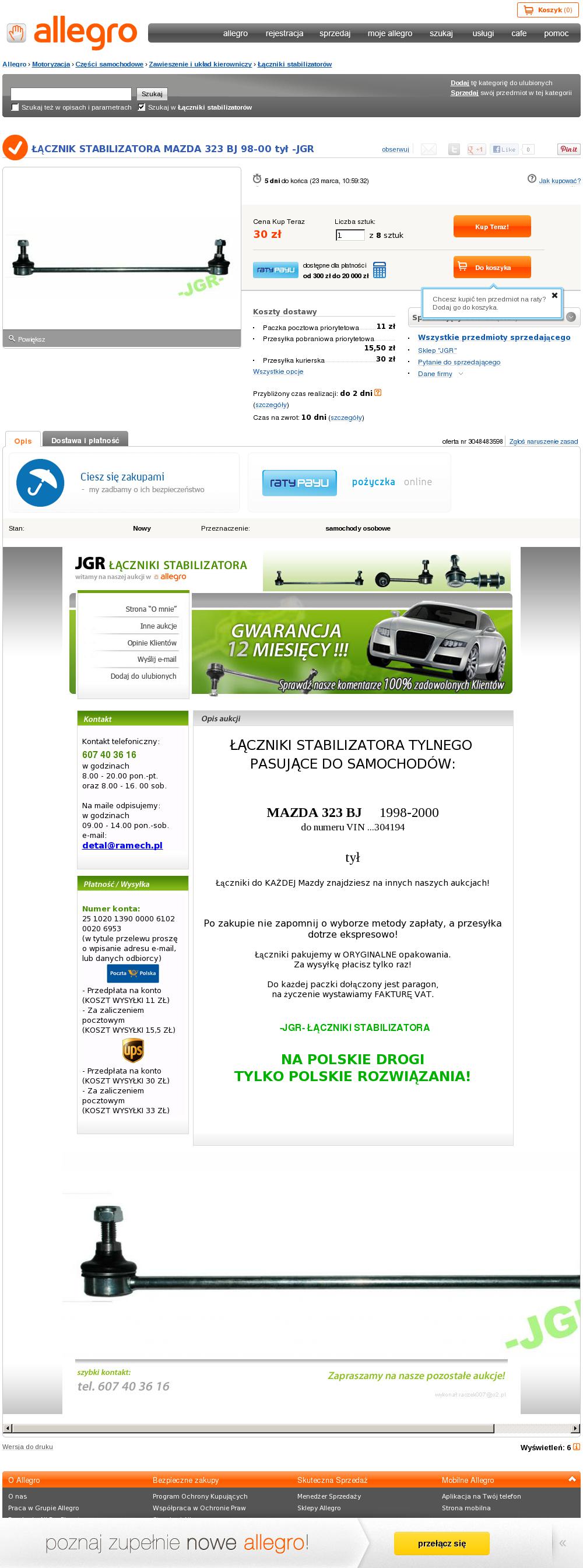

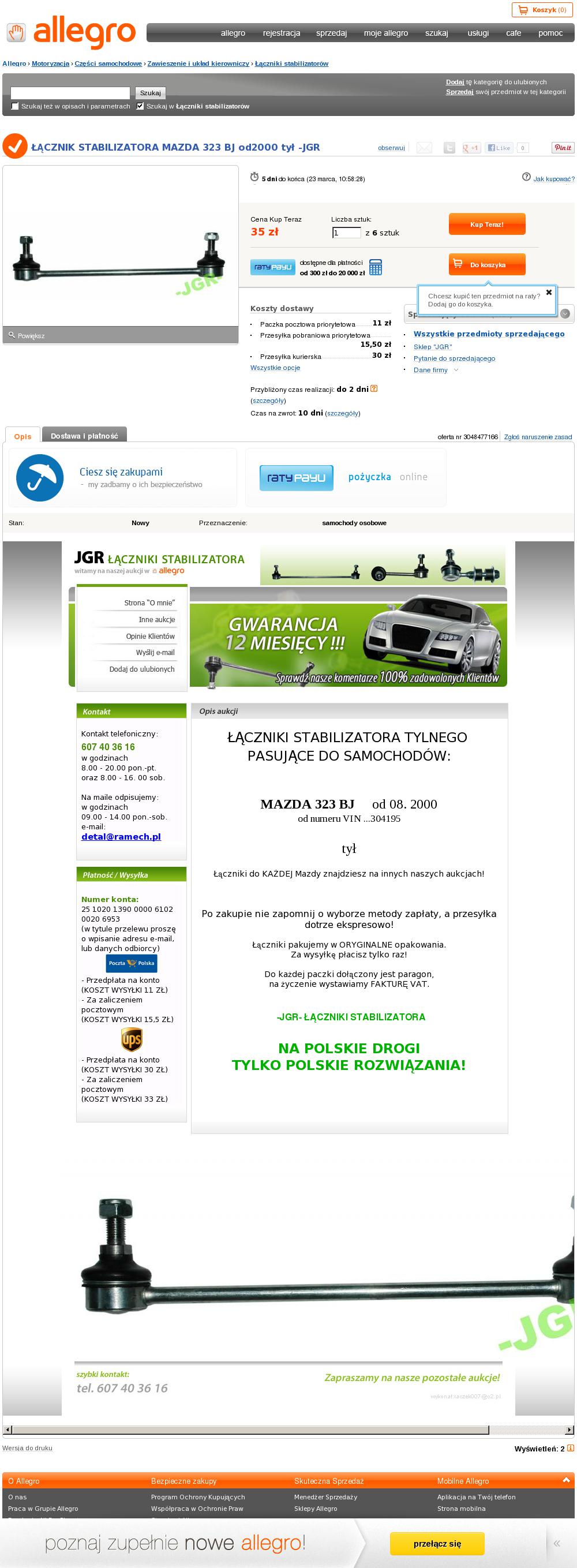

Jeśli mowa o tyle to racja że są dwa rodzaje łączników. Przed liftem są dłuższe a po lifcie krótsze, jak nie jesteś pewien to je zmierz sobie. Poza tym kupuje się je parami bo jeśli jeden już padł to i tak drugi za niedługi czas też padnie i będzie na nim luz.
krótkie:
http://allegro.pl/lacznik-stabilizatora ... 77166.html
długie:
http://allegro.pl/lacznik-stabilizatora ... 83598.html
