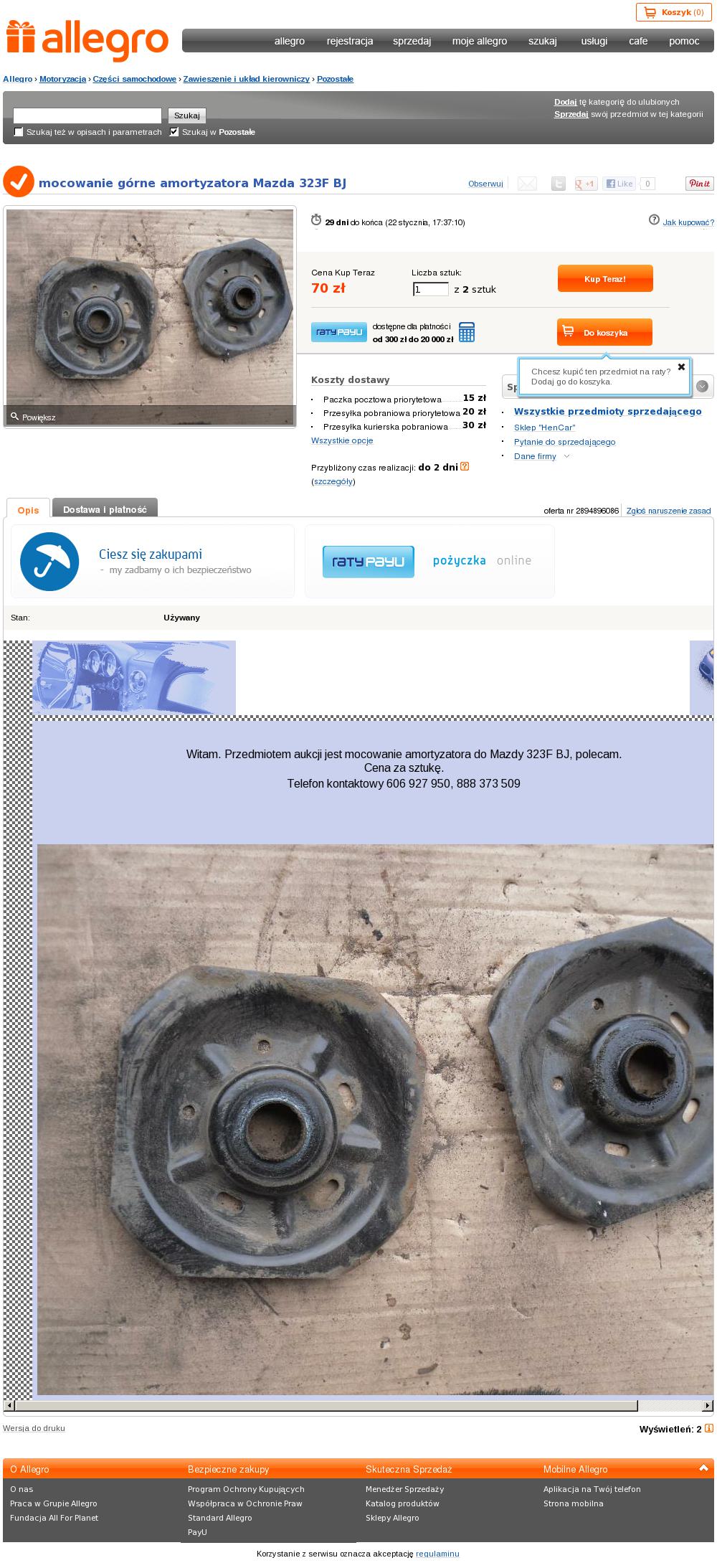

Mam do wymiany górne mocowanie sprężyny przód albo górna osłona sprężyny bo rożnie to nazywają jest to ta część pomiędzy sprężyną a górnym mocowaniem amortyzatora
Mam pytanie Czy jest to część wymienna tzn przykręcana czy jest zespolona z karoserią bo też rożnie słyszę .
Zamieszczam zdjęcia pierwsze czy jest to ta część o której mowa 34-341

Postprzez kubi2410 » 23 gru 2012, 20:29
Jest to część wymienna kup sobie używkę wyczyść pomaluj lata będzie służyć.
http://allegro.pl/mocowanie-gorne-amort ... 96086.html
Żeby ją wymienić musisz sobie wymontować kolumnę a potem rozkłada sie jak klocki :D bardzo prosta sprawa.

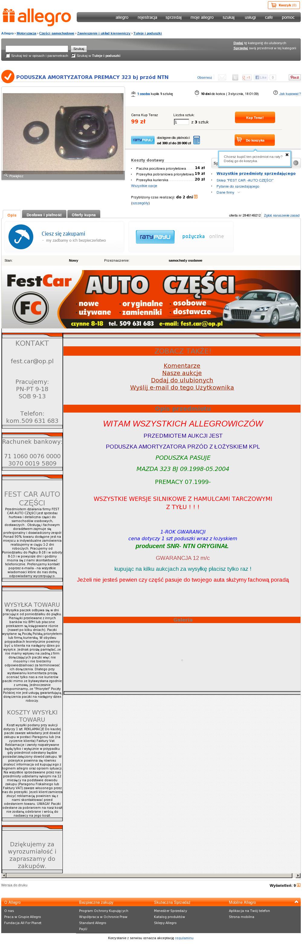

Postprzez kubi2410 » 24 gru 2012, 14:02
Nie jest jedna guma pod sprężyną jedna guma na sprężynie. Natomiast na to mocowanie idzie łożysko poduszki a potem poduszka amortyzatora. Tu masz łożysko.
http://allegro.pl/lozysko-amortyzatora- ... 29779.html
A tu mocowanie z łożyskiem
http://allegro.pl/poduszka-amortyzatora ... 49212.html
