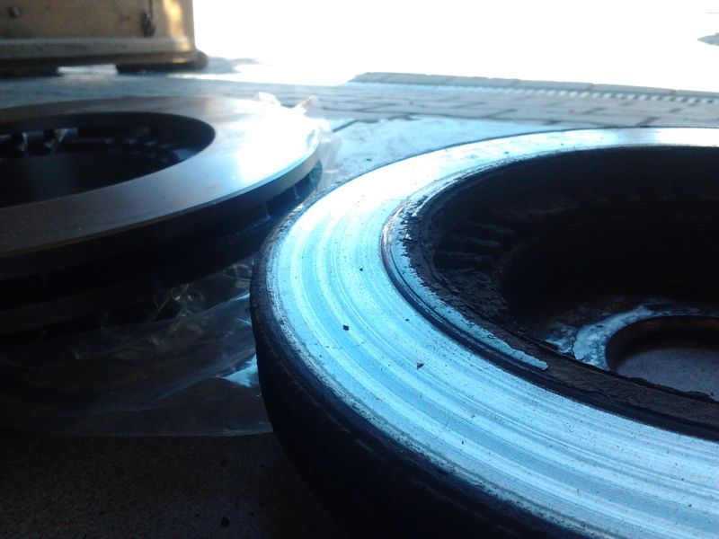

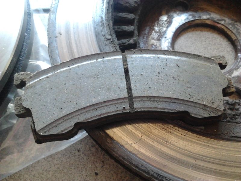

Postprzez 4fly » 29 cze 2012, 13:50
problem rozwiązany. wymienione tarcze i klocki
powodem były nierównomiernie zjechane tarcze. klocek stykał się z tarczą poza jej powierzchnią cierną...

Postprzez 4fly » 30 cze 2012, 19:13
dziwne że tylko od wewnętrznej strony i zobaczyłem to dopiero jak je zdjąłem :]
Od: 26 lut 2011, 17:58
Posty: 187
Auto: Toyota GT86
Postprzez Neonixos666 » 30 cze 2012, 19:31
bo od wewnętrznej strony więcej klocki hamują, zawsze jak wymieniałem klocki to wewnętrzne bardziej zjechane były
