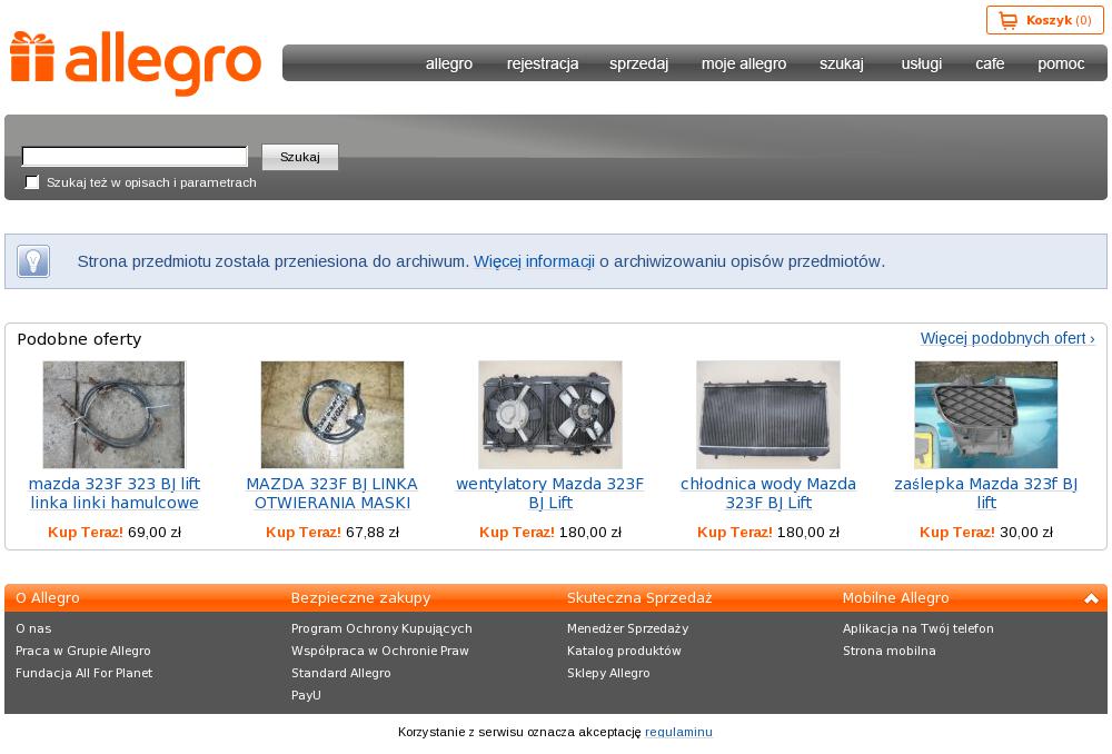

ręczny działa tylko na tylne koła oddzielna linka na prawe i lewe koło plus taka krótka łącznik z regulacją napinania. tu zdjęcie
http://allegro.pl/mazda-323-f-bj-linki- ... 86096.html
używki się nie opłaca kupować polskie zamienniki za komplet 200 zł.
Za wymianę z regulacją zapłaciłem 50 zł w warsztacie. Ale można zrobić to samemu jak ma się kanał ja niestety nie mam

Borys, patrząc na długość tych linek to raczej pewne, że wyciągają się tylne

kubi2410 napisał(a):ręczny działa tylko na tylne koła oddzielna linka na prawe i lewe koło plus taka krótka łącznik z regulacją napinania.
Ta krótka, to właśnie jest przednia
Znam mniej więcej konstrukcje układu, IMO jeśli nie ma już co naciągać przy dźwigni to właśnie ta przednia się wyciąga, a nie tylne.
Tylne są łapane taka zapinką i końcówka zakładana na taki wieszaczek i tam własnie robi się luz i naciąganie tą przednią już nie pomaga.
Ogólnie żecz biorac wyciagaja się wszystkie 3 po 10 latach miały prawo
Do tego pod pancerz dostawała już się wilgoć i w środku linki miały już rdzawy nalot.
