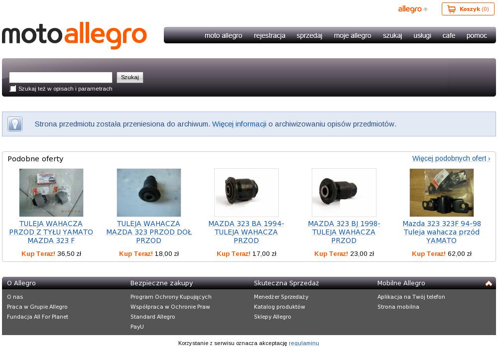

Postprzez Pangenitor » 6 lut 2012, 23:21
Nic tak nie cieszy jak seria z pepeszy.... i jazda autem Mazda....
Od: 18 kwi 2011, 08:10
Posty: 87 (0/2)
Skąd: Sosnowiec
Auto: Mazda 323F BJ 1.3 16V B3 Hatchback
Kia Ceed 1.5 M
Postprzez czah666 » 6 lut 2012, 23:35
powinny być, choć cena trochę niska... wiec jak sie przełoży na jakość to trudno powiedzieć
btw pamiętaj jak bys brał sie za wymianę żeby popatrzeć jak jest wsadzona stara tuleja – chodzi o ułożenie otworu wewnętrznego względem wahacza bo jest on owalny (fasolka taka)
