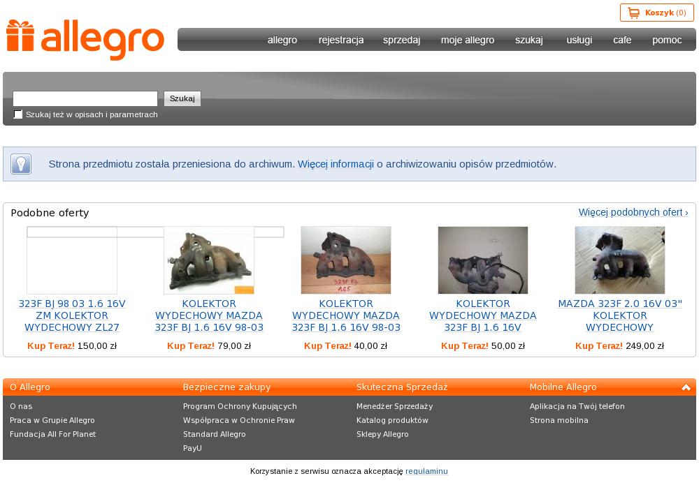

Witam, przeszukalem forum w poszukiwaniu odpowiedzi ale nie doczytalem sie konkretnej, i postanowilem rozpoczac nowy watek. Zanim dojde do celu mojego pytania opisze przyczynę, mam mazde 323f 2002 1.4 16v , od zakupu mialem malutkie pekniecie na kolektorze wydechowym, pekniecie na rurce od pierwszego gara, po roku jazdy i ponad 35000km pekniecie nieco sie powiekszylo, przez ten czas szukalem na szrotach uzywki kolektora ale nie mieli do mojej mazdunii ;/ pisalem rowniez kilka wiadomosci do kolesi na allegro ale albo odpsali ze nie maja albo wogole nie odpisywali, bylem w serwisie to powiedzieli mi ze nie spawaja tego bo material trudny w spawaniu czy jakas taka wymówka, do aso nie dzwonilem bo koszta mogly by byc za duze, teraz sedno mojego pytania czy nadal szukac kogos kto mi to pospawa czy uzywki szukac ? Uzywki jakie sa to na ogol z 1.6 i czy z takiej pojemnosci beda pasowaly do mojej 1.4 ? Oczywiscie dodam ze jak sie konczy kolektor to na nim mam sonde lambde i zaraz za nia jest katalizator, dodam ogloszenie z allegro http://allegro.pl/kolektor-wydechowy-ma ... 90619.html tak wyglada u mnie kolektor tylko nie wiem czy ten bedzie pasowal czy nie bo jakby pasowal to od reki biore jade do mechanika i niech mi wymienia, tylko na 100% musze byc pewnym ze bedzie pasowal, i czy uszczelka kolektora – katalizator bedzie pasowala ? Dzieki z gory za pomoc i bede obserwowal na bierzaco odpowiedzi w tej sprawie :)

Postprzez xedos1972 » 12 wrz 2011, 13:58
witam od 1.6 napewno nie bedzie pasował bo są różne możesz zobaczyć na ALLMAZDA.NET trzeba się zalogować aby zobaczyć zdjecia ,ale numer cześci bez logowania , spawanie u złotej rączki odpada bo kolektory w dużej mierze to odlew żeliwny więc całość jak nazwa wskazuje ,przecież mogli by robić z blachy jak resztę wydechu tylko że dobra jakość tego elementu plus cena to się nie opłaca a żeliwny kolektor wychodzi taniej . pospawać można bo są elektrody do żeliwa i ciężko się spawa bo podczas spawania może pękać dalej bo występują duże napreżenia w żeliwie ,spawa sie podobnie jak głowice do silnika nagrzewając w piecu i dopiero spaw to jest fachowa naprawa , ale czy warto ?,możesz spróbować spawać tylko u pożądnego fachowca który ma pojęcie bo jak ci pęknie dalej to będzie kiszka i będziesz najgłośniejszy w mieście

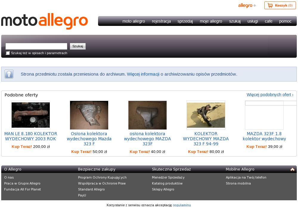

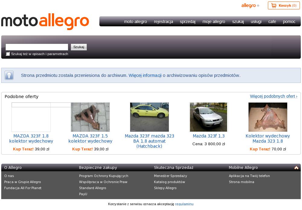

Postprzez Combat » 21 wrz 2011, 22:25
No wiec zapytalem w ASO najbliższe mam w Krakowie i to co mi odpisali przekracza moje środki finansowe i wole jeździć z pękniętym niż płacić w ASO, za kolektor krzyknęli sobie 2110zl i jeszcze nie dostępny od reki tylko trzeba długo czekać (no ale ASO to z ciekawości pytałem bo wiedziałem ze na nich liczyć nie mogę), co do spawania to lipa będzie, dzwoniłem jeszcze po innych szrotach ale jak rocznik podawałem to odpowiedz brzmiała zawsze "NIE", co do allegro i podobnych to znalazłem takie:
http://moto.allegro.pl/mazda-323-323f-d ... 80211.html
http://moto.allegro.pl/mazda-323-323f-d ... 37181.html
tylko nie chce kupować jak ma nie pasować, a nie mam jak tego sprawdzić ;/
Kolektor bardzo podobnie wygląda tylko czy uszczelka miedzy głowicą, a kolektorem będzie taka sama to nie mam pojęcia. No z ogłoszenia dużo nie wiem, będę dzwonił do kolesi pytał ale jak sie znają tak samo jak ja to dużo sie nie dowiem :) Jedynie pojemność silnika sie nie zgadza bo w ogłoszeniach 1.3, a ja mam 1.4 wiem ze to nie duża zmiana ale może być istotna.
Jakbyście koledzy jeszcze popatrzyli i jakieś opinie dopisali co do tych ogłoszeń to byłbym wdzięczny :) <spoko>

Postprzez xedos1972 » 22 wrz 2011, 12:25
jeśli masz takie szerokie wyjście i dochodzi kat. to jest ten sam kolektor sprawdzałem w katalogu mazdy na allmazda.net to jest ten sam numer części , możesz śmiało kupować przed liftowe miały inny kolektor , co do uszczelki to zakłada się z reguły nową ,bo tamta ma 10-lat i podczas odkrecania może się uszkodzić jeśli zostanie na bloku silnika nie uszkodzona to OK ale jak odwrotnie to może sie uszkodzić , ale to na dwoje babka wróżyła jest metalowa i BY JAPAN to powinna być solidna , problem to może być ze śrubami żeby nie ukręcić i lepiej na gorąco wykręcać bo jak się ukręci to mase roboty
