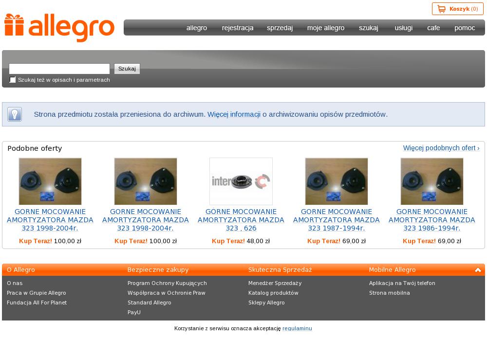

Chodziło mi konkretnie o zamiennik mocowania tylnego amortyzatora- którego w sklepach nie ma, choć niedawno pojawiła się jedna aukcje
http://allegro.pl/gorne-mocowanie-amortyzatora-mazda-323-1998-2004r-i1650918512.html
Niby pasuje ono do prawego i lewego amortyzatora, a w sklepach mieli podział na prawe i lewe.
http://allegro.pl/gorne-mocowanie-amortyzatora-mazda-323-1998-2004r-i1650918512.html Niby pasuje ono do prawego i lewego amortyzatora, a w sklepach mieli podział na prawe i lewe.

zurekk napisał(a):Są lewe i prawe. To co masz na zdjęciu to prawdopodobnie sama stalowa skorupa, bez gumy.
Tez mi się tak wydaje. To, że w aukcji jest napisane prawy/lewy to nie znaczy, że jeden pasuje na obie strony, tylko, że są dostępne dwa rodzaje na lewą i prawą stronę

Na zdjęciach są widoczne chyba 2 części, guma i skorupa.
