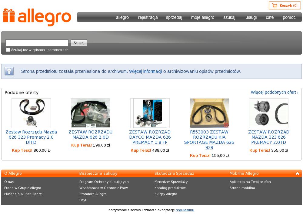

A co powiecie o tym zestawie http://allegro.pl/zestaw-rozrzad-pompa- ... 43037.html, czy warto kupić bo cena jest dosyć korzystna jak do DITD.

Postprzez Siwy19 » 9 sty 2011, 15:53
dlatego korzystna bo pompa wody nie mazdowska za rozrzad musisz dac 1160pln oryginal

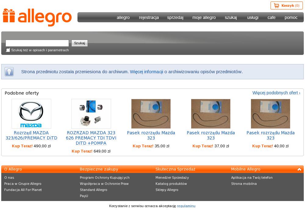

Dzięki za odpowiedź, to znaczy, że mam szukać z ori pompą wody. To lepiej wybrać zestaw z tej aukcji http://allegro.pl/zestaw-rozrzad-pompa- ... 42505.html

Postprzez Borys » 9 sty 2011, 16:35
Tu masz polecanych sprzedawców co kitu ci nie wcisną.
Riki z forum
Smirnoff tylko musisz dopytać o pompę bo teraz nie ma wystawionej.
