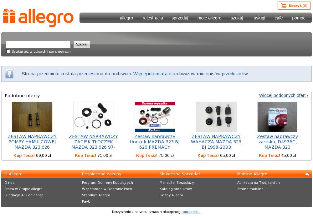

Witam serdecznie Panowie. Potrzebuję zakupić lewy tylny zacisk hamulcowy do Mazdy 323f 2.0 DITD (101 km) z 2003 r. Przeszukałem Allegro i jako, że jestem laikiem w kwestiach samochodów będę Was prosił o radę
Udało mi się znaleźć zaciski, które różnią się nie tylko ceną, ale co ważniejsze wyglądem (na oko).
Dlatego chciałbym zapytać czy poniższe podejdą do mojej skromnej Madzi:
1)
http://allegro.pl/mazda-premacy-323f-bj ... 63630.html
tu znalazłem używany, podobno w stanie bdb, który wg mojej wiedzy i tego co widziałem w swoim aucie wygląda identycznie i powinien pasować
2)
http://allegro.pl/zacisk-hamulcowy-mazd ... 14085.html
ten wygląda bardzo podobnie jak nr 1
3)
http://allegro.pl/zacisk-hamulcowy-mazd ... 23923.html
natomiast powyższy, odbiega w mojej ocenie wyglądem, a z opisu wnioskuję, iż do mojej mazdy się nadaje. I stąd też cały kłopot i moje pytanie do Was
Oba powyższe są tylko trochę droższe od nr 1, ale co najważniejsze są nowe. Jeżeli będą pasować to wydaje mi się, że nie ma sensu skąpić się o kilkadziesiąt złotych na tańszy i używany zacisk, tylko wziąć nowy, konkretny.
Tak więc Panowie, jak to widzicie? Który z w/w jest godny polecenia i powinien pasować do mojego autka?
