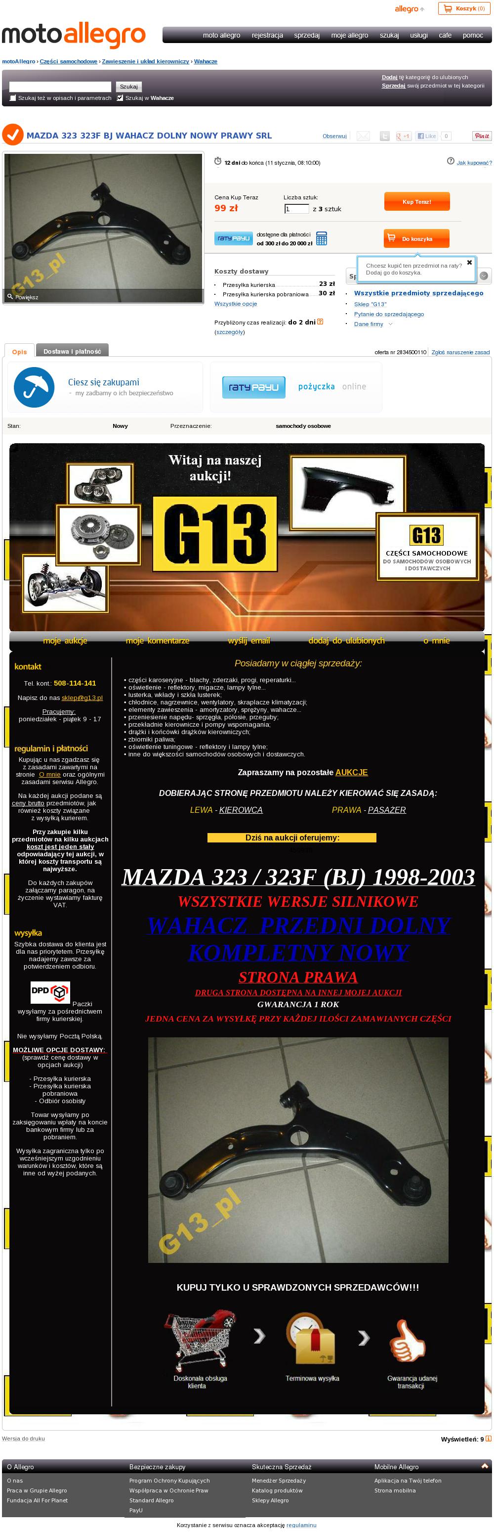

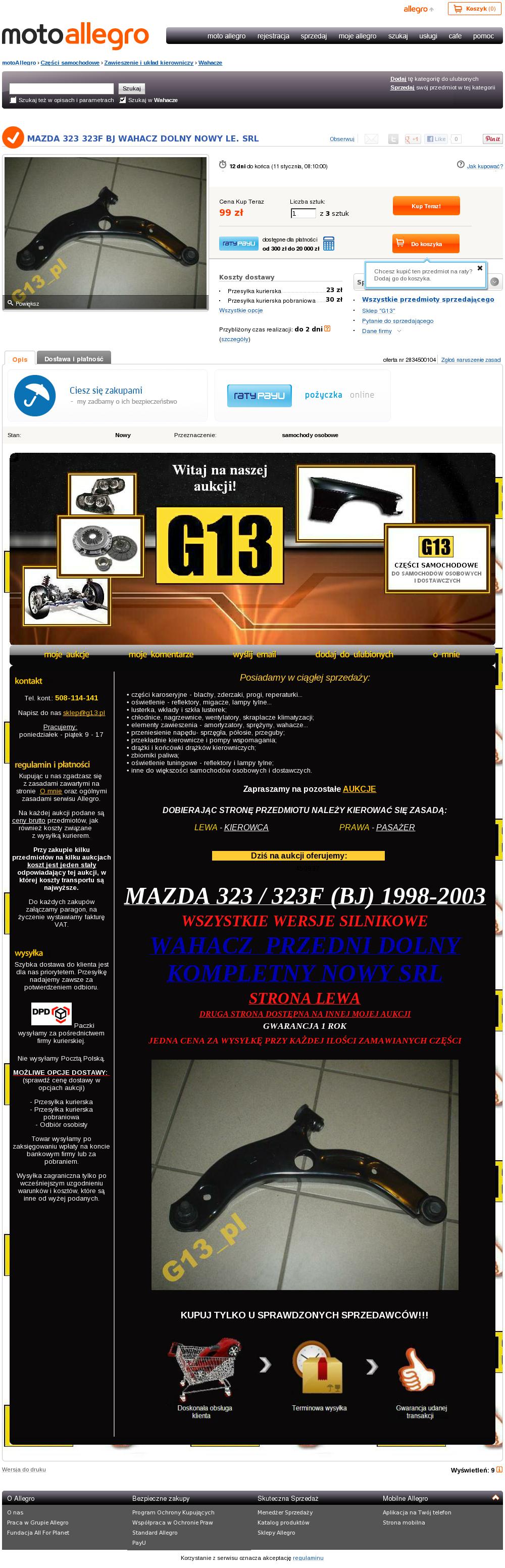

A kup nawet taki myslę że troche na nim pojeździsz a stary zostaw w razie czego jak pisano wyżej w temacie cena nie jest wygórowana więc można zaszaleć
mnie też czeka wymiana. ;p
http://moto.allegro.pl/mazda-323-323f-b ... 00110.html
http://moto.allegro.pl/mazda-323-323f-b ... 00104.html
