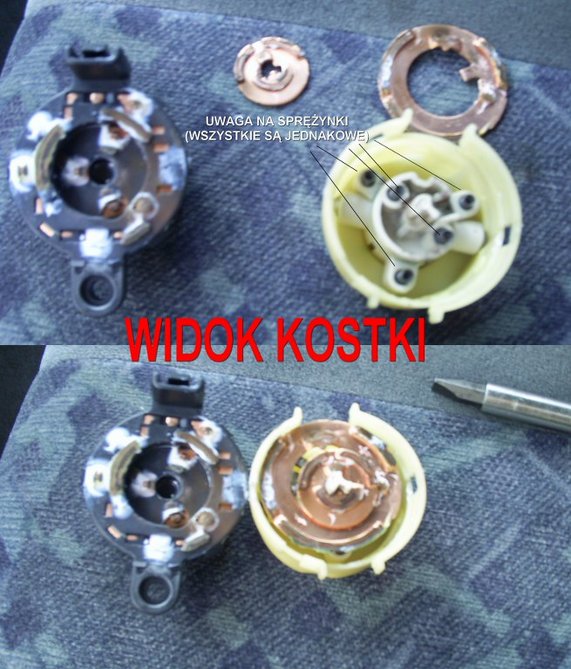

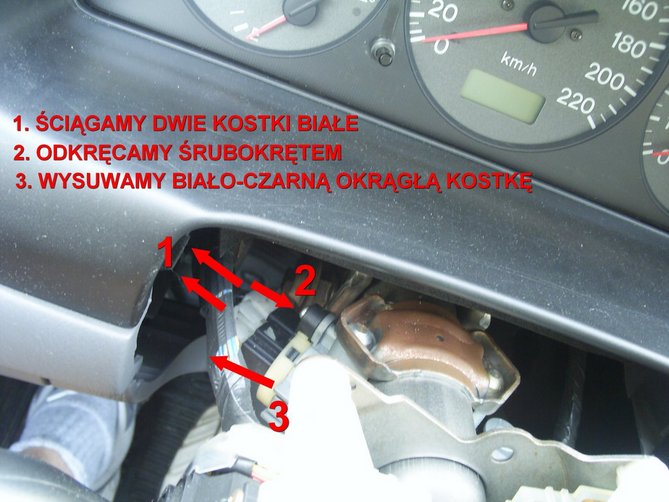

Stacyjka Mazda 323 F BJ 99r. 1.5 16V, 65 KW .Również walczyłem ze stacyjką, więc zrobiłem parę fotek, bo nie ma za wiele na forum a ułatwi każdemu prace. Ogólnie jednym śrubokrętem można rozebrać stacyjkę. 3 x śruba od mocowania plastiku od spodu, górna pokrywa jest na zatrzaskach. 2 x śruba od podświetlenia stacyjki oraz jedna śrubka od kostki( przy tej śrubce trzeba nieźle się gimnastykować ale da się to zrobić- należy przenieść ręce pod kablami od lewej strony kierownicy i przycisnąć śrubokręt do siebie jednocześnie odkręcając śrubkę. W moim przypadku pomogło oczyszczenie styków palcem, bo był taki dopiero nalot przepalenia. Powodzenia życzę

Stacyjka- Widok kostki od góry
Dopisano 3 wrz 2012, 20:27:
Stacyjka- widok rozebranej kostki
Dopisano 3 wrz 2012, 20:26:

Witam!!!! Sorry że ciągnę dalej ten temat ale mam pytanie do Matiego503. Kolego podpowiedz jakim cudem odkręciłeś tę śrubkę od kostki bo ja za żadne skarby nie mogę jej ruszyć . Tam ledwo wchodzi ręka a gdzie jeszcze śrubokręt!?!?!?!?!
- Od: 7 lis 2011, 16:23
- Posty: 10
- Auto: Mazda 323f bj 1,3 1999r.
Nie pamiętam dokładnie bo temat przerabiałem prawie 3 lata temu. Ale : po zdjęciu obudowy,kierownicę opuszczasz w dół,w luce między zegarami a kierownicą masz na tyle miejsca żeby włożyć śrubokręt nie dłuższy niż 10 cm.Śrubka wkręcona jest w plastik,lekko nie idzie, więc jedną ręką od "góry" – czyli przy zegarach, drugą z pod kolumny,małe obroty ale trochę gimnastyki i odkręcone,do przykręcenia też trochę cierpliwości bo też lekko iść nie będzie. Powodzenia.
