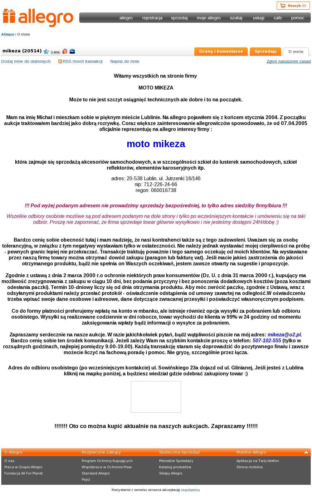

http://www.motomikeza.pl/
tutaj pewnie znajdziesz zamiennik.
1) Nie odkrecalem. Lusterko jest na zatrzaski (czarna czesc wewnetrzna) – wychodzi dobrze, ale uwazaj na calosc
2) Malo klopotu, ale uwazaj z wyczyuciem.
3) Lusterko kleilem silikonem – bierz silikon o wysokich parametrach. Czyli: -30 do +40 np.
4) Ja kupilem wylacznie wklad – calosc w plastiku zostala nienaruszona.
Pamietaj jeszcze (jesli masz ogrzewanie), ze trzeba wypiac kabel (to jest na wcisk), ktory jest od ogrzewania – to jest osobno – miedzy wkladem, a czarną czescia trzymającą...
hmmmmmm... wszystko?
aha – http://www.motomikeza.pl/product_info.p ... cts_id=656
tutaj dokladnie ten model – pasuje bardzo dobrze... No i nie ma różnicy ;)

skandha Właśnie znalazłem tą firmę na allegro i już na odbiór osobisty się umówiłem :)

Lusterko już wymieniłem :)
Kupiłem samą szybkę w tym sklepie za 30 PLN http://www.allegro.pl/my_page.php?uid=1783389 odebrałem osobiście i Pan był bardzo skory do pomocy, zaproponował, że za dodatkowe 10 zł sam wymieni lusterko :)
