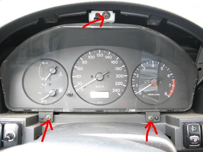

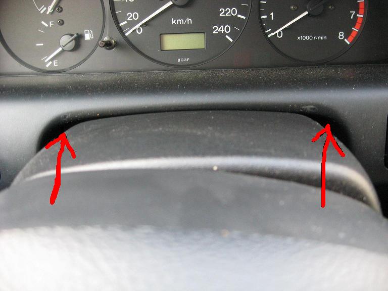

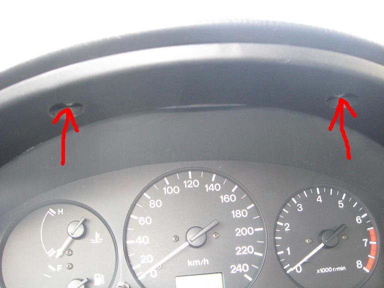

Po pierwsze musimy opuścić kierownice do samego dołu i wtedy mamy dostęp do dwóch pierwszych śrubek jakie musimy odkręcić
Następnie odkręcamy dwie górne śrubki:

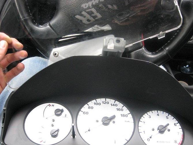

Po odkręceniu wszystkich 4 śrubek ściągamy obudowę (schodzi bez jakichkolwiek problemów) i ukazuje się nam taki widok:

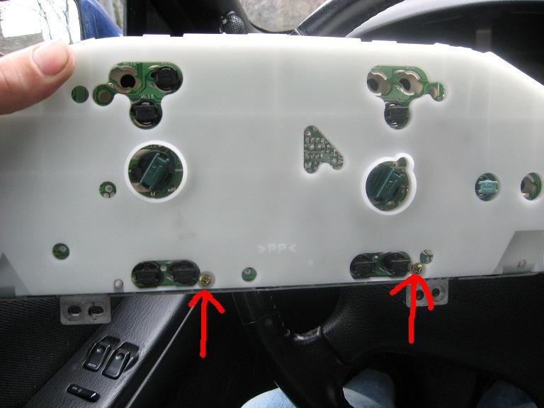

Odkręcamy kolejne 3 śrubki i pociągamy lekko zegary do siebie i pochylamy je żeby dostać sie do kostek które musimy odpiąć

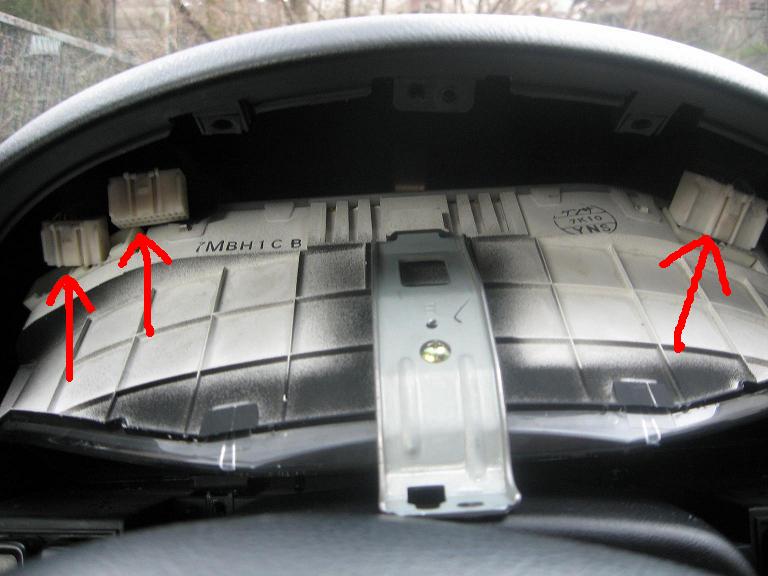

Jak już odepniemy kostki wyciągamy zegary bierzemy je do domu i robimy resztę w lepszych warunkach.
Kolejną rzeczą jest ściągnięcie pleksi (jak ktoś chce to może to zrobić na końcu – ja ściągnąłem od razu.

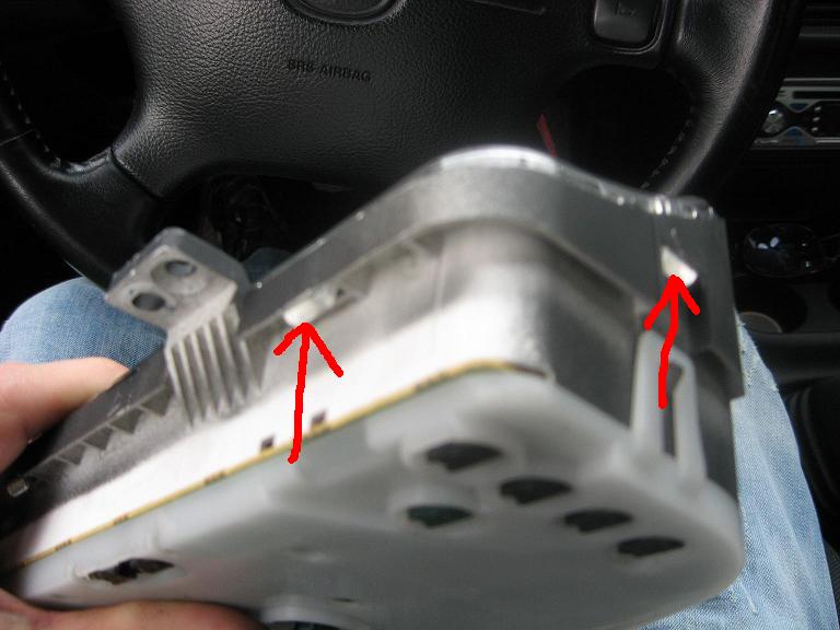

Żeby zdjąć pleksę musimy wcisnąć zaczepy które ją trzymają – nic trudnego trzeba tylko wcisnąć i pchnąć, jest ich 7

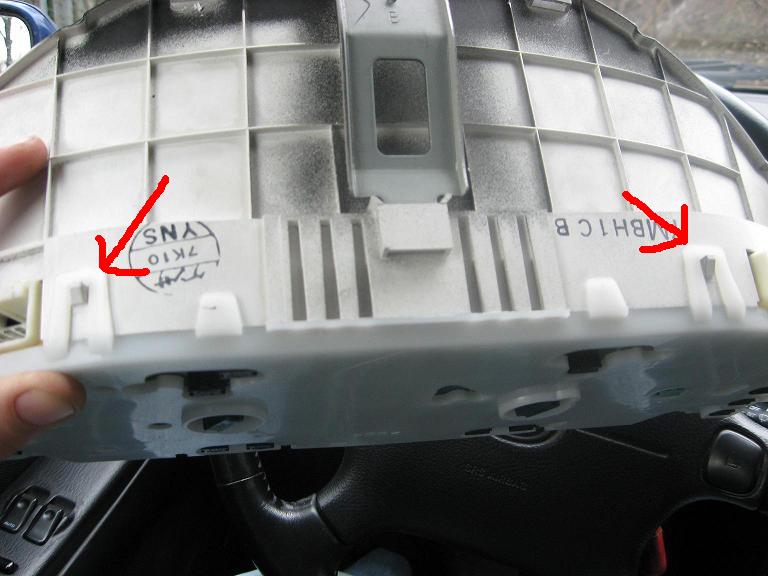

Po ściągnięciu pleksi ukazuje na się taki widok:

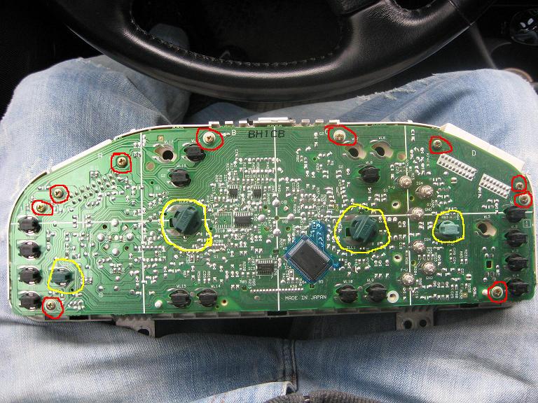

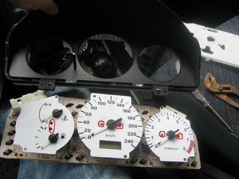

Odkręcamy wszystkie śrubki zaznaczone na czerwono, na żółto zaznaczyłem żarówki, które podświetlają tarcze zegarów – jakby ktoś chciał sobie zmienić podświetlenie na inny kolor.
Ja kupiłem tarcze z niebieskimi cyframi to nie zmieniałem żarówek tylko ściągnąłem te zielone kapturki z nich.
