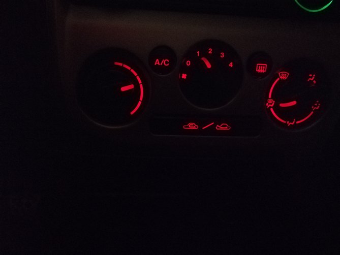

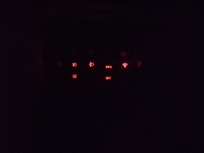

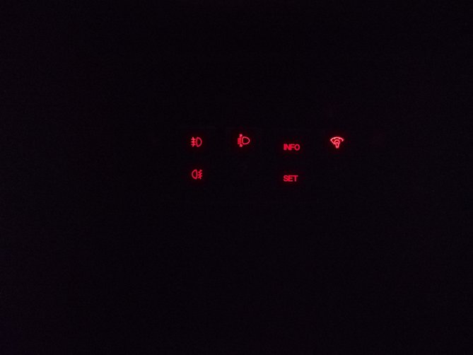

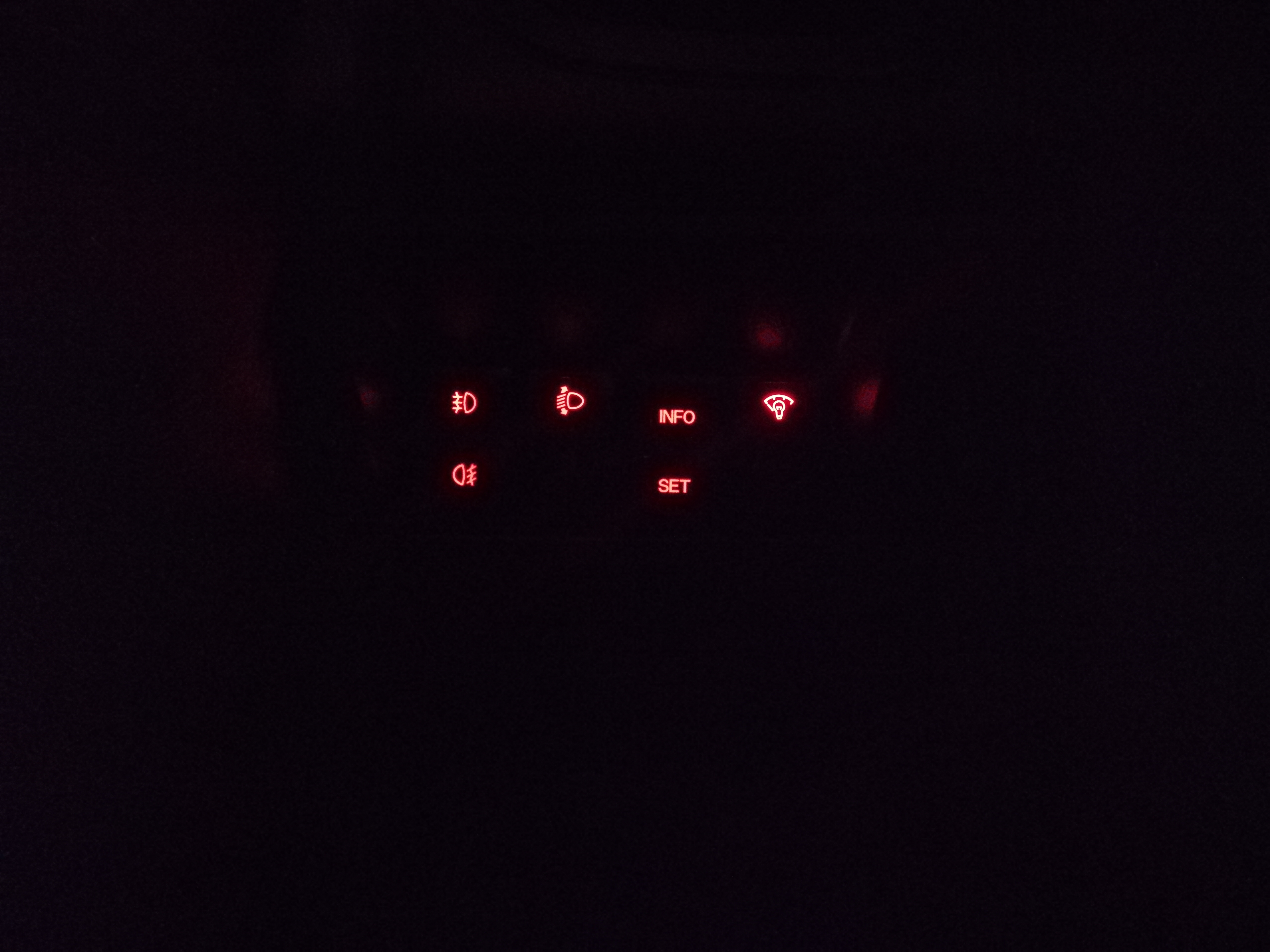

Postprzez ambraj10 » 3 lut 2021, 09:41
Witam. Tak wyglądają po modyfikacji przełączniki oraz panel sterowania ogrzewaniem :D
